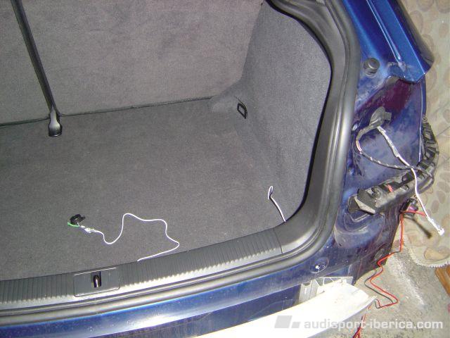

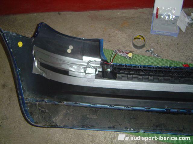

migue Publicado 16 de Septiembre del 2009 Autor Denunciar Publicado 16 de Septiembre del 2009 Protegí todo con cinta americana, obviamente nada de esto se va a ver... pasé el cable al interior por donde lo hacen los cables de la óptica... Responder

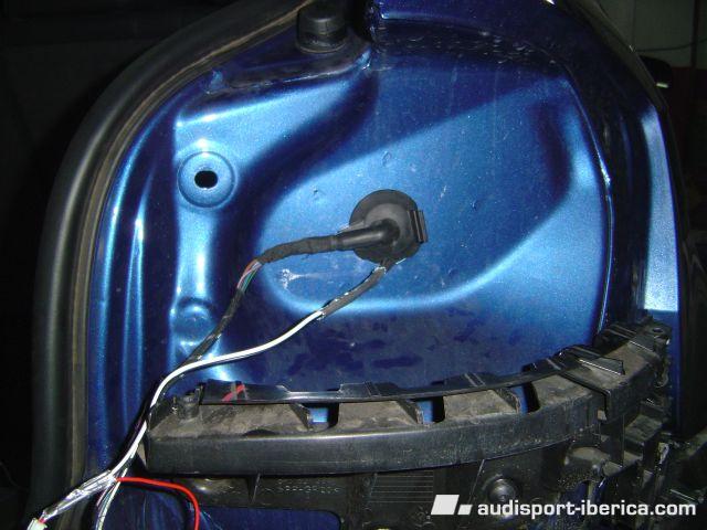

migue Publicado 16 de Septiembre del 2009 Autor Denunciar Publicado 16 de Septiembre del 2009 Otra más cerca... la corriente se coge del cable de la marcha atrás con un robacorrientes... Responder
migue Publicado 16 de Septiembre del 2009 Autor Denunciar Publicado 16 de Septiembre del 2009 Decir que va de pm el sensor excepto con lluvia, el agua interfiere con la señal electromagnética y no es preciso... Saludos Responder
