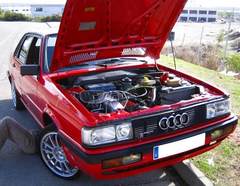

vallekano coupe Publicado 27 de Noviembre del 2006 Denunciar Publicado 27 de Noviembre del 2006 en la goma que e marcado en blanca por debajo tiene un teton que lleva tubito que me parece que va al bloque para que sirve esque el tubito cambiando la goma se me a partido contestar rapido por favor Responder

Simon Publicado 28 de Noviembre del 2006 Denunciar Publicado 28 de Noviembre del 2006 vallekano coupe dijo: en la goma que e marcado en blanca por debajo tiene un teton que lleva tubito que me parece que va al bloque para que sirve esque el tubito cambiando la goma se me a partido contestar rapido por favor Ese tubito tiene por delante un ensanche que entra a presion por debajo de la union de la bomba y el colector de admision, vamos lo que has señalado. A mi tambien se me rompio, me parece que va al bloque, ya te lo mirare y te hare una foto, que no me se el motor de memoria... Salu2 Responder
Simon Publicado 29 de Noviembre del 2006 Denunciar Publicado 29 de Noviembre del 2006 (editado) Sera este Debe ser un tubo que une el bloque con el flexible de goma, el de la foto del motor de SQL, un desaogo o algo por que yo lo anule cuando los puse al exterior Hay por hay mas tubitos, que van a la mariposa cerca del tornillo ralentin, a una valvula donde el filtro de aire, al bloque, debajo de la valvula estabilizadora y en el distribuidor...que me acuerde yo ahora, hay unos cuantos tubitos que unen unas cuantas cosas. Salu2 Editado 29 de Noviembre del 2006 por Simon Responder
vankish Publicado 29 de Noviembre del 2006 Denunciar Publicado 29 de Noviembre del 2006 jod**, creia qe se trataba del fuelle a la valvula de arranque, yo la pieza del fuelle(terminacion) me di cuenta que la tenia achicharrada(como si en una taza de plastico echais aceite hirviendo) y no se porque, tenia una en casa, ese tubo creo que lo he cambiado yo, ............... me acabo de acordar de que es ese tubo ahora que he vuelto a ver la goma, es el de la recirculacion de los gases de aceite, que los vuelve a meter al motor. Responder
Simon Publicado 30 de Noviembre del 2006 Denunciar Publicado 30 de Noviembre del 2006 vankish dijo: me acabo de acordar de que es ese tubo ahora que he vuelto a ver la goma, es el de la recirculacion de los gases de aceite, que los vuelve a meter al motor. Exactamente, va desde un desaogo que esta en la culata donde los inyectores al fuelle de goma de la admision por debajo, yo el que sale de la culata le puse una "manguera" al aire(hay 2 desaogos mas que llevo al aire) y ese como puedes ver le puse un tornillo para que no tome aire Salu2 Responder
