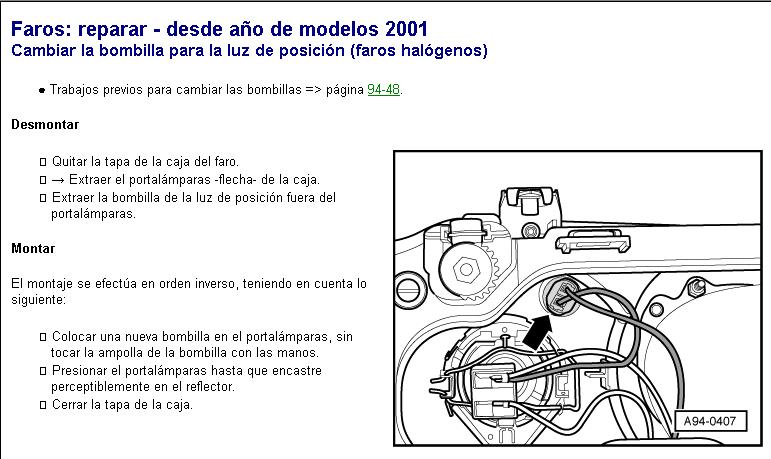

jutel Publicado 29 de Noviembre del 2006 Denunciar Publicado 29 de Noviembre del 2006 (editado) El montaje facil, en 15 minutos están montadas. La única que pone un poco de resistencia es la de posición del lado del conductor porque está la batería, de todas formas quitando la tapa de la batería y metiendo con cuidado la mano se accede sin demasiados problemas.Una cosa Rastem, las de posición cómo se sacan?? Tirando hacia fuera? Presionando y girando en algún sentido?? Ayer intenté quitar la del lado izquierdo, y aparte de destrozarme la mano con la batería (por supuesto, le quité la tapa, si no es imposible), no conseguía sacar el conector donde va alojada la bombilla. En algunos sitios he leído que sólo hay que tirar, pero en otros, que hay que presionar un poco hacia adentro y girar hacia un lado (no sé cual). Por favor, explícame cómo lo has hecho tú. Bueno, o alguien que sepa cómo se hace. Gracias. Saludos. Editado 29 de Noviembre del 2006 por jutel Responder

jutel Publicado 29 de Noviembre del 2006 Denunciar Publicado 29 de Noviembre del 2006 A continuación pongo una imagen extraída del Elsa, pero en las indicaciones a seguir para retirar la bombilla de posición, únicamente pone: "Extraer el portalámparas - flecha - de la caja". Y pregunto yo, ¿pero cómo??? Tirando?? Girando el conector y tirando?? He probado de todas las formas, y no soy capaz, aparte de que el hueco para trastear ahí es mínimo. Saludos. Responder
FSI Publicado 29 de Noviembre del 2006 Denunciar Publicado 29 de Noviembre del 2006 A continuación pongo una imagen extraída del Elsa, pero en las indicaciones a seguir para retirar la bombilla de posición, únicamente pone: "Extraer el portalámparas - flecha - de la caja". Y pregunto yo, ¿pero cómo??? Tirando?? Girando el conector y tirando?? He probado de todas las formas, y no soy capaz, aparte de que el hueco para trastear ahí es mínimo. Saludos. En el mio(8p) tuve que meter la mano,presionar hacia dentro y girar...Después tirar de la bombilla con los cables y ya está...Me imagino que será así en el tuyo también...Más no te puedo ayudar... Un saludo! Responder
Rastem Publicado 29 de Noviembre del 2006 Denunciar Publicado 29 de Noviembre del 2006 (editado) A continuación pongo una imagen extraída del Elsa, pero en las indicaciones a seguir para retirar la bombilla de posición, únicamente pone: "Extraer el portalámparas - flecha - de la caja". Y pregunto yo, ¿pero cómo??? Tirando?? Girando el conector y tirando?? He probado de todas las formas, y no soy capaz, aparte de que el hueco para trastear ahí es mínimo. Saludos. jutel, yo las saqué girando y tirando. Cuesta un poco pero verás como sale sin problemas. Al cogerla con los dedos lo que tocas es el plástico en el que va metida la bombilla, lo agarras con dos dedos los giras y tiras hacia fuera. La verdad es que me acojonó un poco porque para sacarlo hay que hacer fuerza, asegurate de que tienes cogida pa pieza de plástico y no el cable!! vamos, creo que es muy dificil meter la pata y cargárse algo. saludos edito para decir que una vez pones la bombilla nueva lo metes directamente por el agujero hasta el fondo sin girar ni nada. Entra a presión, se nota que llega al tope y queda bien fijada. por cierto para la del lado del piloto en vez de ponerme enfrente del capó, lo que hice fue ponerme al revés, es decir de espaldas al culo del coche en el lado del conductor, así metes la mano en mejor posición hasta la bombillika!! nuse si me he explicao! Editado 29 de Noviembre del 2006 por Rastem Responder

maxi164 Publicado 29 de Noviembre del 2006 Denunciar Publicado 29 de Noviembre del 2006 Ah otra cosa, yo quito los casquillos solamente tirando sin miedo, claro. Responder
