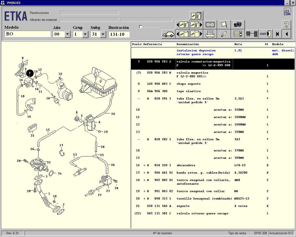

Sunset Publicado 29 de Noviembre del 2006 Autor Denunciar Publicado 29 de Noviembre del 2006 ok hare lo de los tubos de vacio pero mirando el etka me ha surgido una duda, la valvula que dijo el mecanico que cambiaria es la numero 4 (foto adjunta) y la n75 o de conmutacion electromagnetica es la 7, cual me puede estar dando el fallo?? Responder
