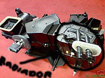

Tolo Publicado 29 de Noviembre del 2006 Denunciar Compartir Publicado 29 de Noviembre del 2006 ¿Donde se ubica el radiador de la calefacción? Me encanta que me hagan esta pregunta... No se si queda claro a si que lo suelto: El radiador (8) recibe el agua del motor, el ventilador (18) está colocado encima de los pies del acompañante, Filtro (15a) en la caja de aguas. La junta (55) separa el habitaculo del vano motor, el radiador está en el centro del salpicadero y muy cerca del motor... Responder Enlace al comentario Compartir en otros sitios web More sharing options...
Albersline Publicado 29 de Noviembre del 2006 Autor Denunciar Compartir Publicado 29 de Noviembre del 2006 Ahora si que le has dao!!! Jejeje. Lo dicho Tolo. Muchísimas Gracias. Un Saludo. Responder Enlace al comentario Compartir en otros sitios web More sharing options...

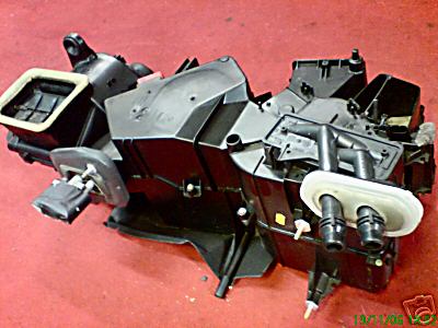

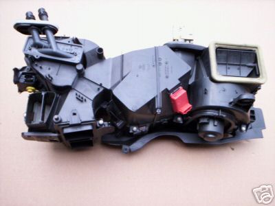

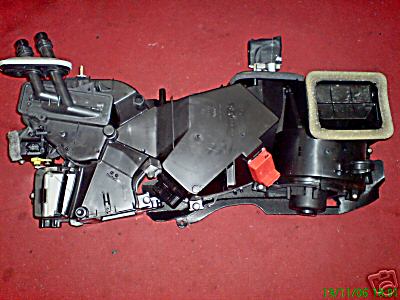

Albersline Publicado 30 de Noviembre del 2006 Autor Denunciar Compartir Publicado 30 de Noviembre del 2006 En estas fotos se ve más claramente. (Ampliación a lo adjuntado por Tolo) Responder Enlace al comentario Compartir en otros sitios web More sharing options...
Albersline Publicado 30 de Noviembre del 2006 Autor Denunciar Compartir Publicado 30 de Noviembre del 2006 Y el causante de este problema, Is.... Responder Enlace al comentario Compartir en otros sitios web More sharing options...
