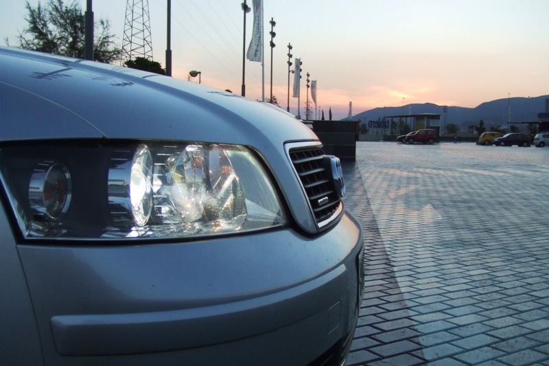

chirrito Publicado 6 de Diciembre del 2007 Denunciar Publicado 6 de Diciembre del 2007 Otro más que ha pasado la ITV sin problemas, indicando además al que me revisaba el coche, que tenía instalado un Kit de xenon. Para mi sprpresa me dijo que ya se había dado cuenta pero que, con esos faros, no tenía problemas. Al que tenga dudas...................... Estos son mis faros. SALUDOS Responder
AudiTransporter Publicado 6 de Diciembre del 2007 Denunciar Publicado 6 de Diciembre del 2007 Otro más que ha pasado la ITV sin problemas, indicando además al que me revisaba el coche, que tenía instalado un Kit de xenon. Para mi sprpresa me dijo que ya se había dado cuenta pero que, con esos faros, no tenía problemas. Al que tenga dudas...................... Estos son mis faros. SALUDOS Enhorabuena ¡¡¡ Responder
