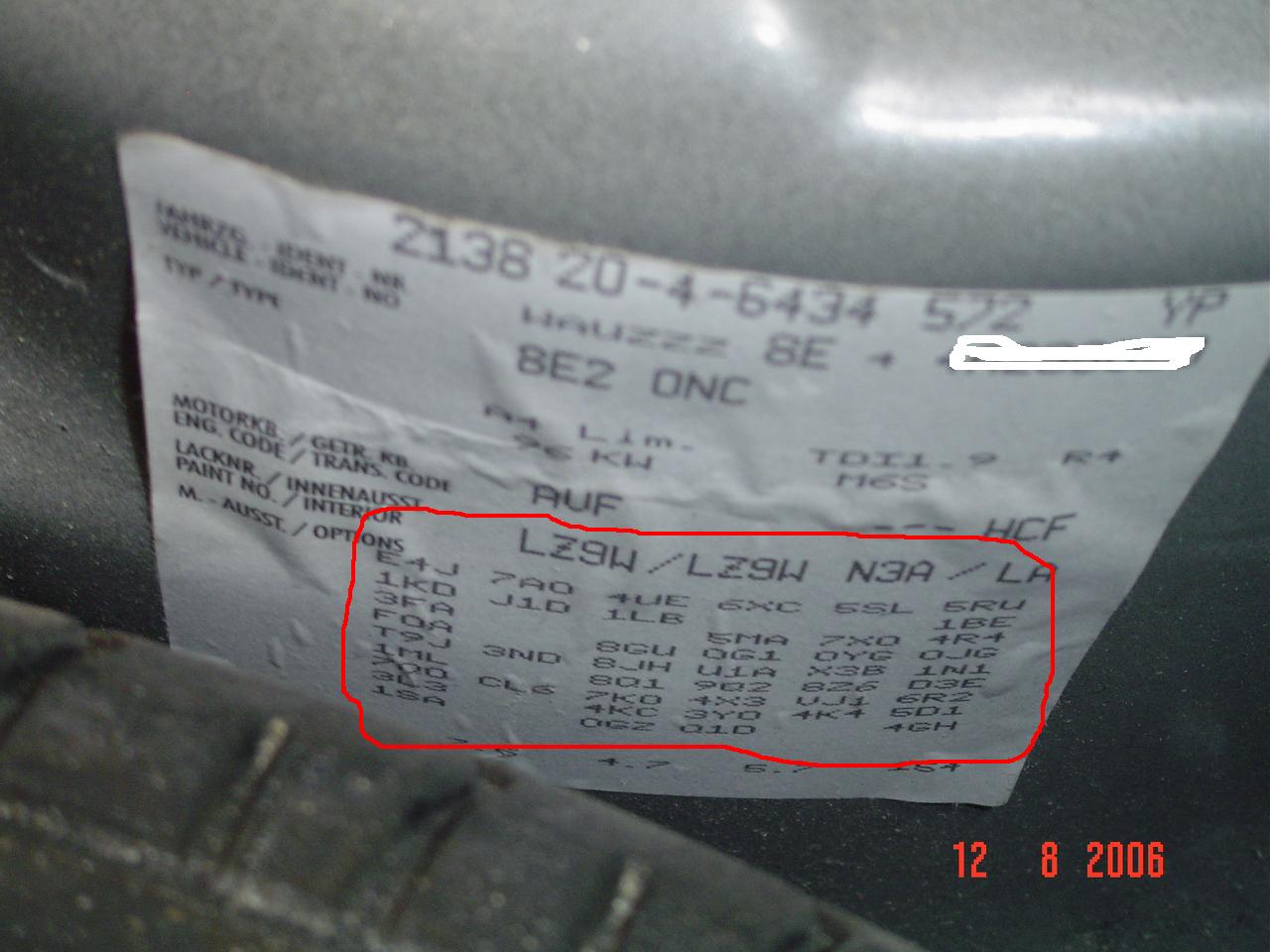

ILDEFONSO Publicado 1 de Diciembre del 2006 Denunciar Publicado 1 de Diciembre del 2006 en el maletero... hueco rueda repuesto.. hay una etiqueta con muchos codigos... PUES UNO DE ESOS CODIGOS ES LOS FRENOS.. si le pegas una foto o me la copias y em la pasas d te digo medida de los fernos y tipo. tambien viene esa etiqueta en la primera pagina del lirbo de mantenimiento.. es como esta............ PASAME... por aqui o por mp esos codigos y te los descifro..... saludos Responder
kikea6 Publicado 1 de Diciembre del 2006 Autor Denunciar Publicado 1 de Diciembre del 2006 Muchísimas gracias, ahora lo tengo en el taller que lo están pintando. En cuanto lo tenga te lo paso Y en cuanto a pastillas que tipo me aconsejas?? Mil gracias me estas ayudando mucho. Te debo unas cañas Responder
