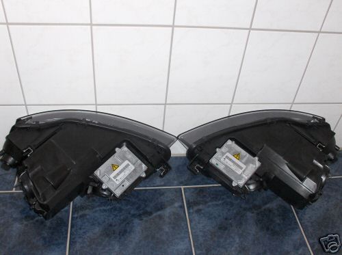

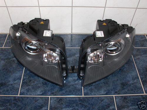

Canario Publicado 3 de Diciembre del 2006 Autor Denunciar Compartir Publicado 3 de Diciembre del 2006 .. ya me perdí un poco... ¿Qué son los balastros? He estado mirando y lo que veo por Ebay son unos adaptadores para conectar los faros de xenon al coche por 49 euros y le he preguntado al vendedor si es lo único que me hace falta para conectarlos y si con eso me saltará o no el aviso de luz fundida. Los faros vienen según las fotos que les adjunto.. El vendedor me comenta que.... (un poco hippie traducción) " Faros en venta para un Audi A3 8 P reflector de bi-xenón incluido todo el (Leuchtmittel - que alguien me diga que significa esto porque yo no lo sé), el destilador (destiller en alemán que tampoco se muy bien lo que es) y controladores del dispositivo. Los reflectores nunca fueron obstruidos. Los originales Audi números de Parte son 8P0 941003 R / 004R. Sin nigún daño." Espero opiniones y aclaración de dudas. Gracias Responder Enlace al comentario Compartir en otros sitios web More sharing options...
Rastem Publicado 3 de Diciembre del 2006 Denunciar Compartir Publicado 3 de Diciembre del 2006 .. ya me perdí un poco... ¿Qué son los balastros? He estado mirando y lo que veo por Ebay son unos adaptadores para conectar los faros de xenon al coche por 49 euros y le he preguntado al vendedor si es lo único que me hace falta para conectarlos y si con eso me saltará o no el aviso de luz fundida. Los faros vienen según las fotos que les adjunto.. El vendedor me comenta que.... (un poco hippie traducción) " Faros en venta para un Audi A3 8 P reflector de bi-xenón incluido todo el (Leuchtmittel - que alguien me diga que significa esto porque yo no lo sé), el destilador (destiller en alemán que tampoco se muy bien lo que es) y controladores del dispositivo. Los reflectores nunca fueron obstruidos. Los originales Audi números de Parte son 8P0 941003 R / 004R. Sin nigún daño." Espero opiniones y aclaración de dudas. Gracias creo que las piezas metálicas que se ven en la primera foto (una en cada faro) son los balastros. Por lo que deduzco de la tradcción los faros ya vienen con todo lo necesario para funcionar. saludos Responder Enlace al comentario Compartir en otros sitios web More sharing options...
