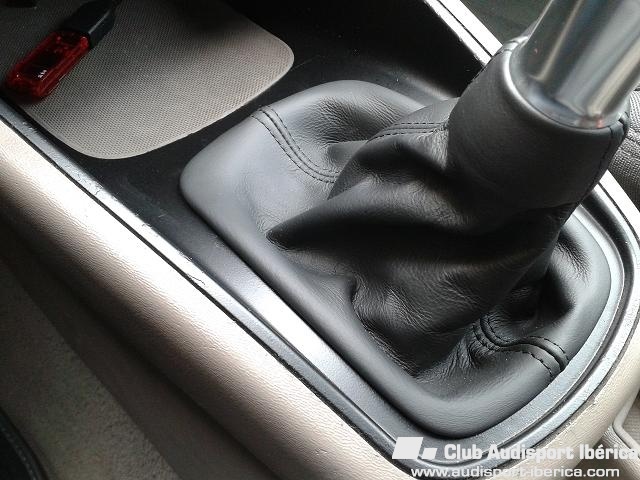

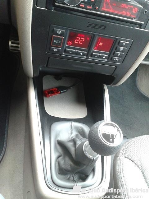

blackbelt Publicado 7 de Febrero del 2013 Denunciar Publicado 7 de Febrero del 2013 El otro día cambie a mi pre, lo compré en el conce, me salió por unos 32 euros más iva, saque el cerquillo de plástico del viejo y con un poco de maña mí coche tiene el pomo cambiado (el cerquillo y por tanto la piel del nuevo es más pequeña, estirando un poco, acoplando un poco se consigue colocar, luego le hice unos agujeros cogiendo la piel y cerquillo con hilo bueno). Queda muy bien te lo recomiendo. Responder
Pabel Publicado 7 de Febrero del 2013 Denunciar Publicado 7 de Febrero del 2013 El otro día cambie a mi pre, lo compré en el conce, me salió por unos 32 euros más iva, saque el cerquillo de plástico del viejo y con un poco de maña mí coche tiene el pomo cambiado (el cerquillo y por tanto la piel del nuevo es más pequeña, estirando un poco, acoplando un poco se consigue colocar, luego le hice unos agujeros cogiendo la piel y cerquillo con hilo bueno). Queda muy bien te lo recomiendo. Eso mismo es lo que acabo de hacer yo hace unos minutos. Responder

blackbelt Publicado 8 de Febrero del 2013 Denunciar Publicado 8 de Febrero del 2013 Las fotos de la palanca foreros.... Responder
