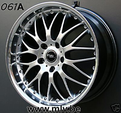

kikea6 Publicado 3 de Diciembre del 2006 Autor Denunciar Publicado 3 de Diciembre del 2006 Bueno y a parte de esas también me traen loco estas, me gustan mas que las 2 anteriores pero hay que pedirlas a belgica Responder
Tycon Publicado 4 de Diciembre del 2006 Denunciar Publicado 4 de Diciembre del 2006 Hola KikeA6, esas ultimas son las q llevo yo, y sin duda son una pasada, informate aquí.... http://www.fk-automotive.com/data01/es/index.php el modelo es FK Edition II, en esa pagina te dice el distribuidor español para q te las encarguen, lo del ET es el desplazamiento de la llanta respecto al buje, al revés de lo q puede parecer por lógica, a mayor ET más para adentro quedan, es decir q un ET35 queda más hacia afuera que un 42 y al revés. Espero haberte ayudado en algo, un saludo amigo! Responder

kikea6 Publicado 4 de Diciembre del 2006 Autor Denunciar Publicado 4 de Diciembre del 2006 Bueno he estado rebuscando y las que yo pongo las hay en ET45. Hay mucha diferencia con ET42? Son milímetros? No son exactamente iguales pero parecidísimas pero no encuentro el fabricante de Evoracing por ningún lado Responder

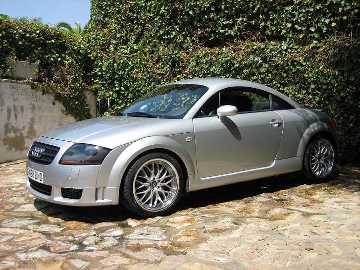

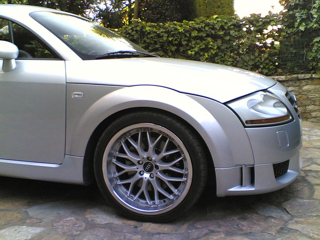

Tycon Publicado 4 de Diciembre del 2006 Denunciar Publicado 4 de Diciembre del 2006 Si, son milimetros, yo llevo las 4 en 8x18 ET 35 en mi TT incluso llevo a parte separadores de 1,5 centimetros delante y 2cmtrs detrás aún así no salen, quedan exactamente al ras, creo q seria muy raro q te saliesen sin separadores por no decir imposible, las que tienen ET 30 son 9 y 10x18 con lo q tienes q poner un neumatico mas ancho atrás, yo te aconsejo que para un A6 pongas todas 8x18 ET 35 y fuera problemas, son unas llantas espectaculares, nada que ver con las tipicas de Audi, te paso un par de fotos.... Responder

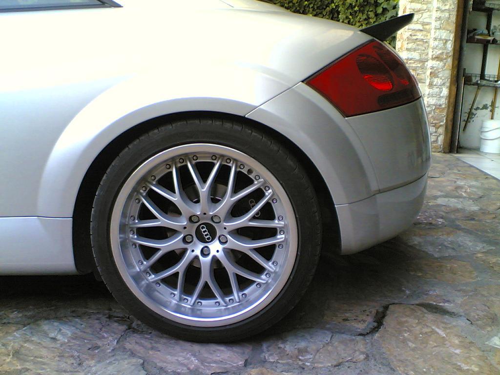

Tycon Publicado 4 de Diciembre del 2006 Denunciar Publicado 4 de Diciembre del 2006 otra mas... Responder
Tycon Publicado 4 de Diciembre del 2006 Denunciar Publicado 4 de Diciembre del 2006 Es decir que si yo levo ET 35 en las cuatro....delante como llevo separadores de 1,5 cmtrs se me queda en ET 20 y detrás como llevo ET 35 y separadores de 2,5 cmtrs se queda en ET 10, y aun así no rozan, ya te comenté que contra menor ET más sobresalen por eso elegí esta combinación de separadores pq siendo igual ET las 4 he hecho que el coche parezca más ancho de atrás...un saludo Responder
Tycon Publicado 4 de Diciembre del 2006 Denunciar Publicado 4 de Diciembre del 2006 Toma otra que he encontrado por ahí de cuando aún no tenia los faros titanio...... Responder
