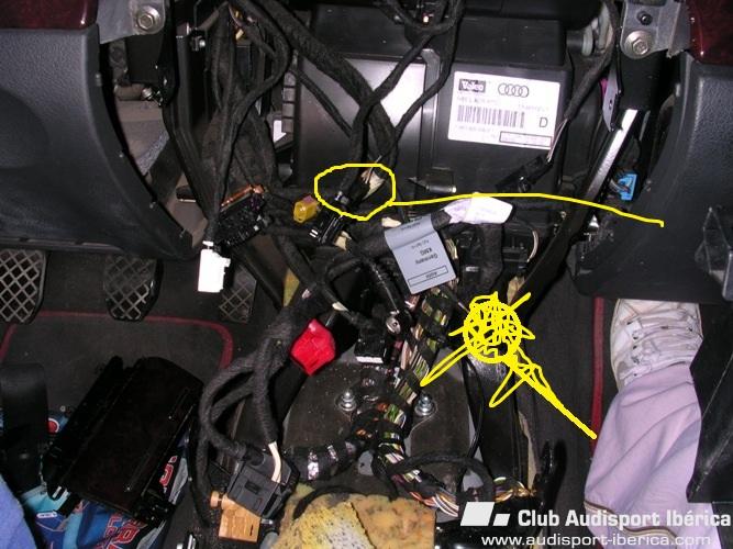

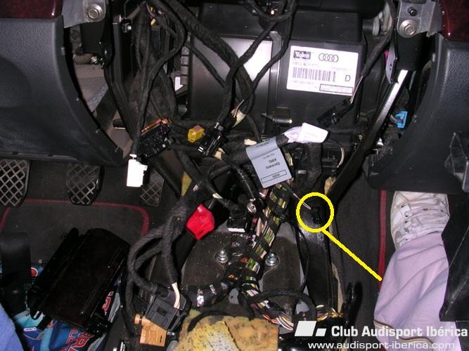

deckel Publicado 2 de Febrero del 2012 Denunciar Publicado 2 de Febrero del 2012 Alguien sabe de que es esta clavija???? Responder
deckel Publicado 2 de Febrero del 2012 Denunciar Publicado 2 de Febrero del 2012 Alguien sabe de que es esta clavija???? Perdon esta,la otra es la del cenicero. Responder
deckel Publicado 2 de Febrero del 2012 Denunciar Publicado 2 de Febrero del 2012 nadie sabe? Responder
