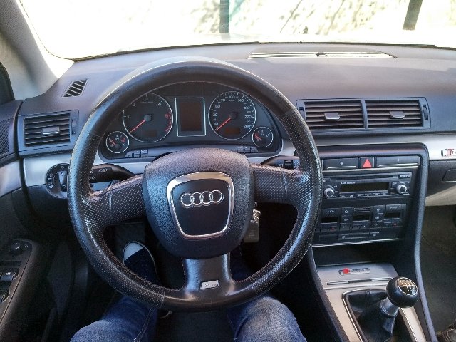

Audiavantv6 Publicado 8 de Agosto del 2017 Denunciar Publicado 8 de Agosto del 2017 (editado) Hola primero felicitar a a todos por este impresionante tutorial gracias a ello este fin de semana me atrevere a montar hoy me llego todo el material solo tengo una duda mi b7 lleva navegador por voz tengo que hacer algo adicional con vag com i el rns-e tengo que activarlo decire al coche que ahora tiene rns-e i los mandos del volante se pierden i tambien lleva bluetooth original de audi agradeceria que me expliqueis donde tengo que entrar i si pierdo los mandos i el bluetooth muchas gracias mirare de colgar fotos del antes i el despues saludos Editado 8 de Agosto del 2017 por Audiavantv6 Mas informacion Responder
