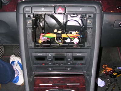

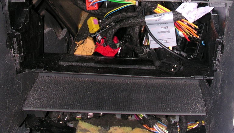

Ahora tendremos que cortar de la pieza grande que hemos quitado antes la que ba desde alante hasta el cenicero trasero las partes que veamos planas seme olvido sacarle fotos pero haber si con esta os vale os tendreis que fijar en la parte derecha e izquierda que esta justo al lado de la pieza que hemos cortado antes.

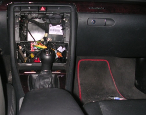

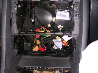

Una vez montada la consola 2Din y cortada la pieza grande empezaremos a montar de forma inversa todo lo que habiamos quitado antes los conectores de corriente,tornillos ,pomo ,ceniceros etc..
Ahora pondremos la tapa cortada para asegurarnos que no pega en el mueble 2 din.
Llegados a este punto ya veremos el cambio estetico :innocent:post-9748-1165193395.jpg

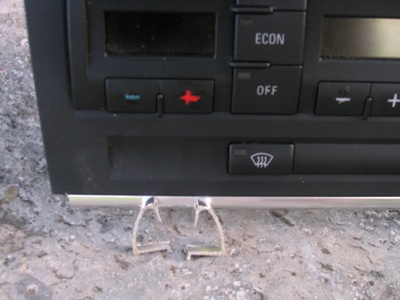

Ahora deberos adaptar el climatizador de 1 DIn a 2 Din para ello deberemos de marcar 3mm por cada lado a la pieza metalica inferior y cortar con la sierra de hierro.
Una vez cortadas las piezas metalicas deberemos cortar el plastico de los lados del clima de tal forma que coincida el plastico con el metal

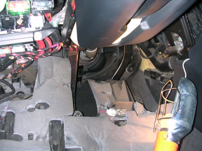

Ahora pondremos la antena GPS yo he elegido ponerla justo en el hueco de encima de los fusibles y ya he probado el GPS y deciros que piya 7 o 8 satelites asi que os recomiendo ponerla ahi.
Deberemos quitar la tapa que da paso a los fusibles sale con un destornillador en una ranurita que tiene hacer palanca,luego tendremos que quitar 1 tornillo al lado de los fusibles y 2 tornillos en la parte inferior debajo del volante uno en la derecha y otro en la izquierda llave fija y tubo 8-9
Pasar el cable de la antena hasta meterlo por detars de la consola 2 din.

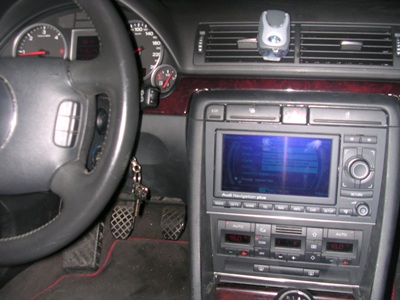

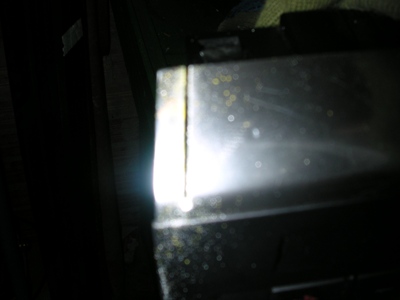

Venga chicos ya llegamos al final ya solo queda meter el RNS-E y probar su funcionamientopost-9748-1165195519.jpg

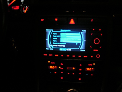

TODO OK FUNCIONAAAAAAAA.
Espero haberos sido utiles para aquellos que estais pensando en ponerlo vosotros mismos y deciros que no es tan dificil yo soy novato total y me animado y merece la pena 100%
Me salen las indicaciones tambien por el FIS es una pasada.
