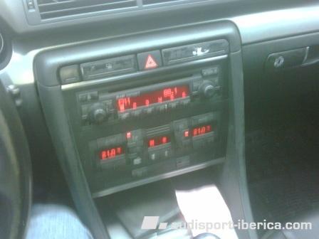

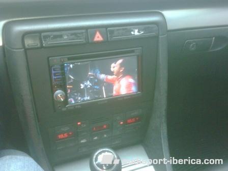

hbouche Publicado 19 de Octubre del 2009 Denunciar Publicado 19 de Octubre del 2009 Quiero agradecerte este post, soy de Panama y con esta guia tan detallada me anime a hacer el trabajo, solo que no le puse un sistema original, use un Kenwood con sistema de navegacion incluida que es el unico que tiene los mapas disponibles para mi pais. les dejo las fotos del antes y el despues....MIL GRACIAS!!!!! Responder
