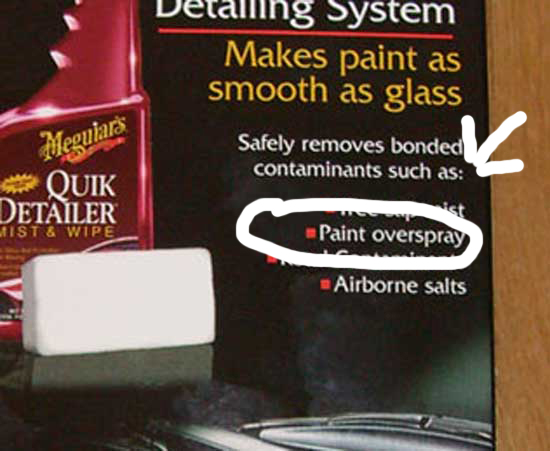

guanterarefrigerada Publicado 6 de Diciembre del 2006 Denunciar Publicado 6 de Diciembre del 2006 Con una clay bar. Responder
guanterarefrigerada Publicado 6 de Diciembre del 2006 Denunciar Publicado 6 de Diciembre del 2006 Tal y como viene en la caja, "paint overspray", los restos de pintura que te trae de cabeza en tu coche. Es un método seguro, además de permitirte poder pegarle una descontaminación a la pintura del coche en general. Responder

guanterarefrigerada Publicado 6 de Diciembre del 2006 Denunciar Publicado 6 de Diciembre del 2006 Eso me a pasado a mi tambien pero en los cristales ¿valdra tambiem?¿donde se puede comprar? Si, tambien vale para cristales, chapa del coche, llantas, etc... Responder
Faceman Publicado 6 de Diciembre del 2006 Denunciar Publicado 6 de Diciembre del 2006 Eso me a pasado a mi tambien pero en los cristales ¿valdra tambiem?¿donde se puede comprar? Si, tambien vale para cristales, chapa del coche, llantas, etc... ¿Ese producto quita pintura pulverizada sobre la carrocería? Responder
guanterarefrigerada Publicado 7 de Diciembre del 2006 Denunciar Publicado 7 de Diciembre del 2006 Eso me a pasado a mi tambien pero en los cristales ¿valdra tambiem?¿donde se puede comprar? Si, tambien vale para cristales, chapa del coche, llantas, etc... ¿Ese producto quita pintura pulverizada sobre la carrocería? Si, en teoria, si, de hecho, es uno de sus usos más comunes. Responder
