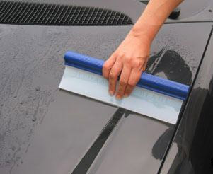

guanterarefrigerada Publicado 6 de Diciembre del 2006 Denunciar Publicado 6 de Diciembre del 2006 Yo empezaria a secar desde arriba hacia abajo del coche, y tambien, podrias usar una flexi-blade para quitar el grueso del agua Responder
guanterarefrigerada Publicado 6 de Diciembre del 2006 Denunciar Publicado 6 de Diciembre del 2006 Tras ello, la poca agua que me quedara, la retiraria con una balleta de secado. Esto es cómodo en invierno, cuando no apetece tocar el agua por el frio, y por supuesto, de silicona entera, que se amolde al coche. Una cosa de calidad, vamos. Pero... si lo estoy secando en el campo, y es un dia ventoso, solo uso la balleta de secado de microfibra, para evitar riesgos de que el agua de la carroceria coja polvo y la arrastre con la flexiblade. La reservo para el lavadero y cuando no hace viento con polvo. Responder
