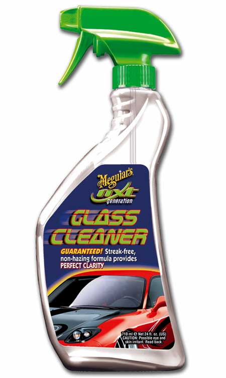

guanterarefrigerada Publicado 6 de Diciembre del 2006 Denunciar Publicado 6 de Diciembre del 2006 Para los cristales; Si llevas cristales tintados, con láminas, debes tener cuidado, ya que no te sirve cualquier limpiacristales o limpiador multisuperficies. Suelen contener amoniaco, enemigo de estas láminas. ESte limpiacristales no contiene amoniaco, y limpia de forma impecable (para usar en el interior) Responder

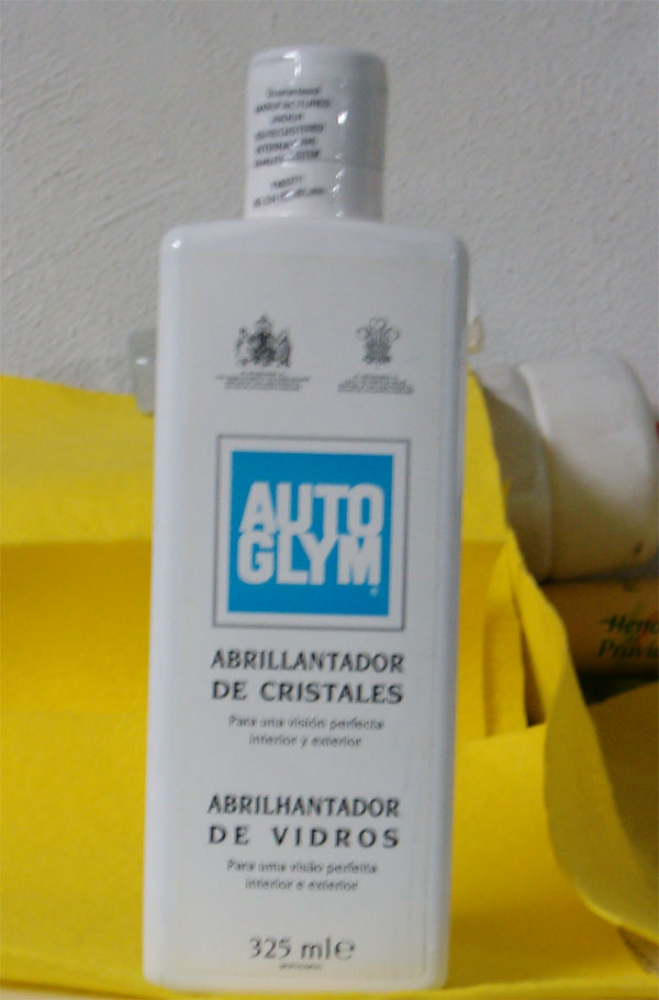

guanterarefrigerada Publicado 6 de Diciembre del 2006 Denunciar Publicado 6 de Diciembre del 2006 O tambien está la crema para cristales de autoglym, que además de limpiar en profundidad el cristal, evita la aparición de vaho en su superficie. Responder

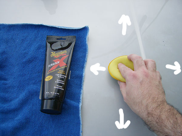

guanterarefrigerada Publicado 7 de Diciembre del 2006 Denunciar Publicado 7 de Diciembre del 2006 Por cierto... y hablando del scratch-X... ese que dije que te valdria para eliminar swirls y arañazos. Se aplica de arriba a abajo, y/o de izquierda a derecha. Responder

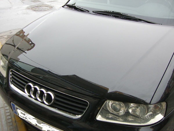

guanterarefrigerada Publicado 7 de Diciembre del 2006 Denunciar Publicado 7 de Diciembre del 2006 (editado) Bien, pues mirad cómo ha dejado el capót de jcorb. El coche entero estaba (y está, a excepción del capót) lleno de arañazos, en circulos, logitudinales, etc.... dandole al esmalte un aspecto blancuzco nada agradable. (ya os digo, este capót estaba muy tocado) Tras pasarle una clay bar (previa limpieza), le dimos scratch-X a saco. Este es el resultado, ni un arañazo. Editado 7 de Diciembre del 2006 por guanterarefrigerada Responder
