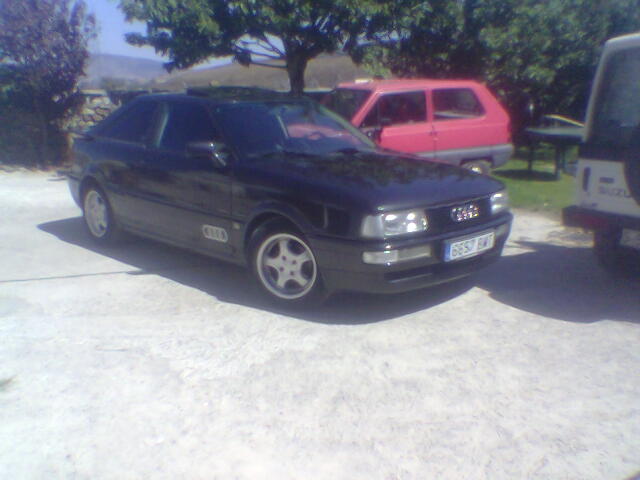

Enfin, despues de esto....Tengo una duda. Hace cosa de 2 meses se me rajó un maguito del agua y me cambiaron por uno nuevo...el caso es que el meca me puso agua del grifo normal ( como siempre hace) para tener el coche encendido y ver si pierde. Si no pierde, vacía el agua y le hecha el liquido bueno.
El caso es que ese dia salí zumbando y tengo agua normal en el circuito ....Ya sé, que me estoy cargando bomba y paredes interiores, pero es que dentro de poco le toca una buena al 20V..
El caso es que desde eese momento, y de forma esporádica se me enciende la luz de la temperatura ( la roja), la que indica calentamiento ó nivel bajo. El nivel está hasta arriba y el coche no se calienta para nada. El ventilador salta cuando debe.
el caso es que mi pregunta pasa ( ya que algo me suena) si sabeis ( u os suena) si el sensor del agua "mide" de alguna forma la viscosidad del liquido refrigerante.....
Si solo tiene agua, el chivato salta......Os suena esto??? Puede ser o me estoy haciendo pajas mentales???
De todas formas, lo dicho, de aqui a poco tiempo le toca un"retoque" gordo al 20V, pero estos dias estoy rodando con él y me mosquea un poco cada vez que salta el chivato....
