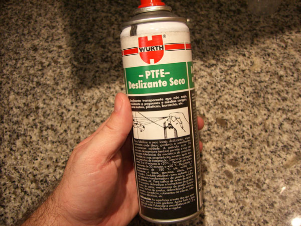

guanterarefrigerada Publicado 7 de Diciembre del 2006 Denunciar Publicado 7 de Diciembre del 2006 Hola foreros, tengo un ruidillo en el reposabrazo, y es que cuando apoyo el brazo éste hace un ñaca. ¿se puede eliminar éste ruido?.GUANTERAAAAAAAAAAA Gracias Si es de roce de plásticos, teflón liquido. Responder
guanterarefrigerada Publicado 7 de Diciembre del 2006 Denunciar Publicado 7 de Diciembre del 2006 Aqui te la pongo mejor, que la anterior no se ve ná de ná Responder

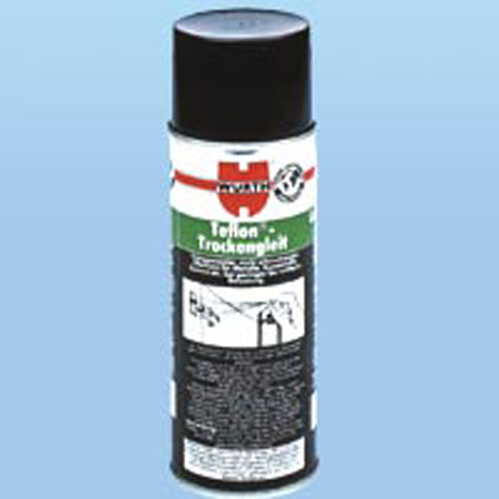

guanterarefrigerada Publicado 11 de Diciembre del 2006 Denunciar Publicado 11 de Diciembre del 2006 (editado) Procurad usar el deslizante en seco, o en su defecto, cualquier lubricante de teflón, ya que no se le pegará la porqueria donde caiga, sea muelle o no, y a diferencia del 3 en 1 y demás aceites, no estropeará los plásticos. Y desde luego, si el ruido proviene de plásticos, teflón en seco, nada de aceites. Podeis probar en la audi, en el repuesto, seguro que trabajan con este tipo de lubricantes para plásticos, o bien, en tiendas de repuesto de automovil, o armerias, o ferreterias que sean importantes, etc... Tambien os servirá para lubricar los cierres de las puertas, bisagras, candados, cerraduras en casa, y en general, plásticos o mecanismos que estén expuestos a la intemperie, ya que no se le adhiere el polvo ni acumula porqueria como los aceites tradicionales. No importa si no es würth. Hay muchas marcas que trabajan este tipo de deslizantes. Editado 11 de Diciembre del 2006 por guanterarefrigerada Responder
