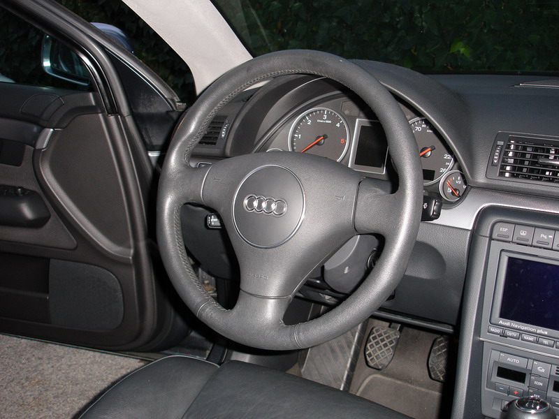

Mark Publicado 21 de Diciembre del 2006 Autor Denunciar Publicado 21 de Diciembre del 2006 (editado) Bien.. aun pendiente de tener algo de tiempo para postear todas las fotos necesarias... aqui dejo una foto del antes.... Editado 21 de Diciembre del 2006 por Mark Responder

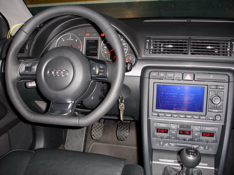

Mark Publicado 21 de Diciembre del 2006 Autor Denunciar Publicado 21 de Diciembre del 2006 (editado) Y del despues........ Editado 21 de Diciembre del 2006 por Mark Responder

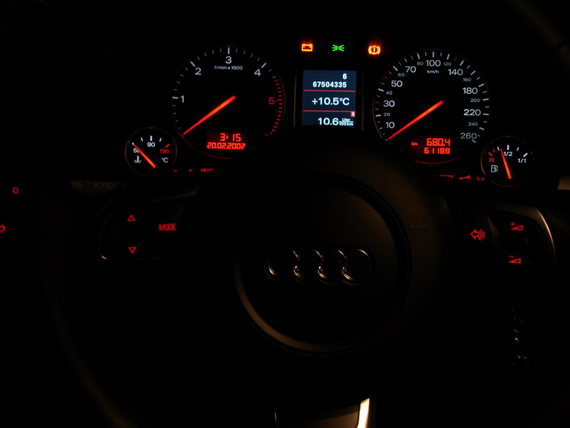

Mark Publicado 21 de Diciembre del 2006 Autor Denunciar Publicado 21 de Diciembre del 2006 (editado) Y de noche.... Cambia eh !!!!!!! Editado 21 de Diciembre del 2006 por Mark Responder

Audi4ever Publicado 21 de Diciembre del 2006 Denunciar Publicado 21 de Diciembre del 2006 Y del despues........ que guapo queda tio!!! y yo tengo el mio en casa esperando a ser montado... Por cierto,este interior te pide a gritos los pedales de aluminio B) Responder
