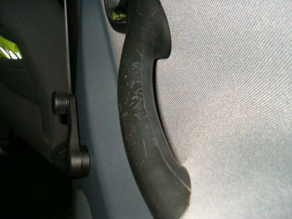

Josaragorn Publicado 8 de Diciembre del 2006 Denunciar Publicado 8 de Diciembre del 2006 Invoco a GUANTERARREFRIGERADA para que me ayude! Mi mujer sin querer me está arañando las teclas de la radio y clima, concretamente con sus uñas, pregunta: ¿cómo reparar los arañazos? Yo he pensado en cortarle los dedos o esposarla cuando vaya en el coche, pero a lo mejor me juego el matrimonio y no arregaría lo arañado que es lo que interesa Responder

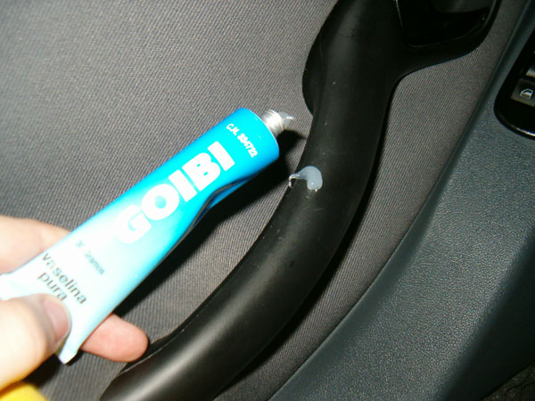

guanterarefrigerada Publicado 8 de Diciembre del 2006 Denunciar Publicado 8 de Diciembre del 2006 Incluso un poco de vaselina te serviria (algo con grasa, que evite que arrastres el recubrimiento con el dedo o uña), pero es mejor la crema, ya que se extiende mejor, y encima te protege del sol la zona tratada. Responder

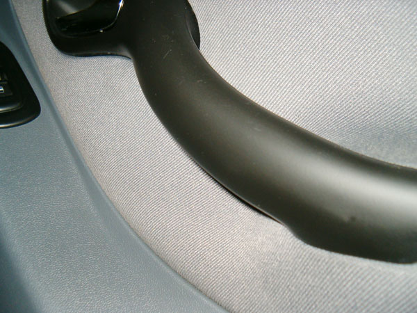

guanterarefrigerada Publicado 8 de Diciembre del 2006 Denunciar Publicado 8 de Diciembre del 2006 Y desde que me enteré del truco del almendruco de la crema (o vaselina), asi las llevo, y tienen 5 años ya. Responder
