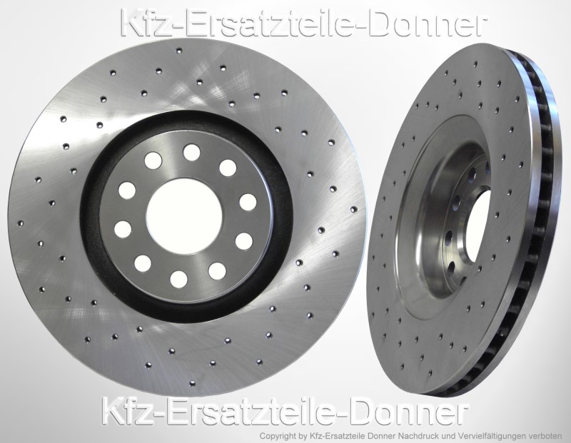

aalbel Publicado 9 de Diciembre del 2006 Denunciar Publicado 9 de Diciembre del 2006 Llegó la hora de cambiarle los discos a mi S3 del 2000. No quiero variar la medida ni dejarme un pastón en un Kit Brembo (aunque se que sería la mejor opción). Pero a poder ser me gustaria aprovechar la ocasión para mejorar un poco la frenada. He leido en otros posts que los discos ZIMMEMANN son una buena opcion pero investigando por la red veo que OMP también tiene para S3 y no pintan mal. Aún así no he encontrado nadie en el foro que los haya calzado. Son un poco más caros que los ZIMMERMANN y de ahí mi duda si deben ser algo mejores. ¿Alguien tiene referencias sobre los OMP?? ¿Alguna otra opción de perforados que ronde ese precio?? Cambiaré los 4, ¿pondriais perforados atrás también? Las pastillas ya tengo claro que pondré unas blandas, quizás Ferodo ds 2500, pero creo que no tienen conexion para el ordenador. ¿¿Sabeis de algunas por el estilo con conexión?? Lo sietnto por el tocho de preguntas, pero me urge el tema y no quiero cagarla. Coloco unas fotos de los candidatos y gracias de antemano!! Responder
PokitoS3 Publicado 9 de Diciembre del 2006 Denunciar Publicado 9 de Diciembre del 2006 (editado) Yo creo que cualkiera de los 2 está bien. puedes ponerle un kit de galfer, con discos pastillas y latiguillos, el galfer extreme, unos 500€. Aunque tú mismo lo has dicho, un kit brembo o ap o galfer sería lo mejor. Yo omp los he visto, y los zizzerman esos también los he visto, yo creo que van los dos por el estilo. cuidado con los discos agujereados, les salen grietas ppor los agujeros, y los rayados hacen que las pasatillas se gasten antes. Las ds2500, son muy blandas, te durarán dos pajillas ah, discos perforados detrás latiguillos y pastillas buenas detrás, no están de mas. TYo se lo quiero poner también , pero con el tiempo. Editado 9 de Diciembre del 2006 por PokitoS3 Responder

borja Publicado 16 de Diciembre del 2006 Denunciar Publicado 16 de Diciembre del 2006 Son los dos cojonudisimos!!!! Pero yo personalmente pondria los perforados (Unicamente) Bien perforados solamente o bien Rallados solamente..................! Porque eso de perforados y rallados en el mismo disco.... No tengo buenas informaciones de ellos!!!! ____"Como siempre me dicen ..., !!! No se puede Comer y sorber a la vez! :clap1: Ahora cada uno es libre de poner lo que quiera!!! ________________________________________________________SALUDOS Pd: Yo creo que un disco rallado y perforado se hace mas debil, a las pruebas me remito que he visto partidos estos modelos de discos, de hacer apuradas de frenadas continuas!!! Responder
aalbel Publicado 17 de Diciembre del 2006 Autor Denunciar Publicado 17 de Diciembre del 2006 vaya!!! pues me estaba planteando OMP como una opción seria, ya que había encontrado una buena oferta de omp + pastillas a muy buen precio Y ahora surge mi otra duda, perforados o ranurados?? cada vez que miro cosa en la web encuentro modelos nuevos y mis dudas crecen Me estuve mirando unos Tarox pero se me iban del presupuesto. Que os parecen estos ranurados + pastillas? muy barato ese kit, no?? las pastillas tienen pinta de ser blanditas blanditas. Me pillo los zimmermann y paso de gaitas raras? Y me tengo que decidir para esta semana ya!!! Responder
