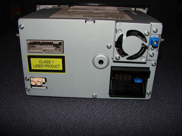

elmiembro Publicado 10 de Diciembre del 2006 Denunciar Publicado 10 de Diciembre del 2006 (editado) Hola a todos los lo señores de los anillos, estoy muy interesado en montar Bluetooth en el A4 b7 con Navi plus pero tengo algunas dudas. 1. El Sofware que tengo es el: 0460 ¿ Afecta en elgo? 2. El hardware que tengo es: H72 ¿ Que leta de centralita BT compro ? 3. ¿Donde monta Audi la centralita (lo digo para usar el mismo lugar) 4. ¿La centralita se alimenta del navi, o hay que darle corriente de algún sitio ? 5. tengo montado un interface para poder ver un dvd, afecta en algo? 6. cuando monte dicho interface corte dos cables (can hi y can low) la pregunta es si puedo meter las sañales de can hi y can low de la centralita bt en el mismo emplame, y así no tener que cortar mas cables 7. como pasamos el cable del micro ( lo he visto en un A3 pero supongo que sera diferente para el A4 8. Esta es la parte trasera del navi, donde se conecta la centralita? bueno pues esas son las dudas, si alguno quiere dedicarme 5 o 10 minutos a contestar pues se agradece. :ranting2: Editado 10 de Diciembre del 2006 por elmiembro Responder
demon Publicado 10 de Diciembre del 2006 Denunciar Publicado 10 de Diciembre del 2006 Hola a todos los lo señores de los anillos, estoy muy interesado en montar Bluetooth en el A4 b7 con Navi plus pero tengo algunas dudas. 1. El Sofware que tengo es el: 0460 ¿ Afecta en elgo? no 2. El hardware que tengo es: H72 ¿ Que leta de centralita BT compro ? intenta la ultima , creo que es "M" 3. ¿Donde monta Audi la centralita (lo digo para usar el mismo lugar) debajo del asiento del copiloto , pero es mucho lio podiendoubicarlo en otro sitio mas accesible y oculto. 4. ¿La centralita se alimenta del navi, o hay que darle corriente de algún sitio ? hay que darle corriente , y ademas conectar a la linea CAN . can high y can low 5. tengo montado un interface para poder ver un dvd, afecta en algo? no , para nada 6. cuando monte dicho interface corte dos cables (can hi y can low) la pregunta es si puedo meter las sañales de can hi y can low de la centralita bt en el mismo emplame, y así no tener que cortar mas cables si , efectivamente lo puedes conectar en el mismo enpalme 7. como pasamos el cable del micro ( lo he visto en un A3 pero supongo que sera diferente para el A4 mira mi manual mi coche es un A4 .... pero de la misma forma 8. Esta es la parte trasera del navi, donde se conecta la centralita? necesitas el interface del rns-e . con 4 conectores iso ... es el negro ademas , tendras que meter el mute en dicho conector mirate esto y te resolvera alguna duda: http://www.audisport-iberica.com/foro/inde...c=77215&hl= bueno pues esas son las dudas, si alguno quiere dedicarme 5 o 10 minutos a contestar pues se agradece. :ranting2: Responder
