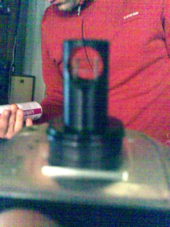

He limpiado el caudalimetro como dicen en algun hilo (lubrilimp/0), y la verdad es que el coche va bastante mejor sobretodo en bajos!post-14073-1166980882.jpgpost-14073-1166980882.jpg Bueno haber si mañana salta el starter del coche cuando lo coja bien fresquito!
