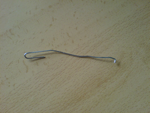

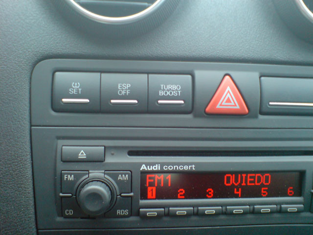

Itu Publicado 16 de Diciembre del 2006 Denunciar Publicado 16 de Diciembre del 2006 Me ha llegado el boton, es una chorrada, pero me encanta.... Os explico como he montado el botoncito. Pillas un clip, lo desdoblas y le das forma de patilla pequeñita, lo metes entre las ranuras del botocito, una vez dentro lo giras para que el ganchito de la patilla se quede dentro y tiras del boton, sale casi sin esfuerzo y lo mejor de todo es que no se marca nada de nada. Os adjunto una foto de la sofisticada herramienta de alta precision. Una cosa, el botoncito en cuestion trae luz y un cable para alimentar la luz con un enchufito con 6 pines pequeños (solo lleva dos cables), pero no tengo ni puñetera idea de donde puede ir enchufado este cablecito para que funcione la luz, alguien sabe algo, como, donde, truquillo? Os dejo una foto del botoncito, jeje (si funcionase.......) Responder
