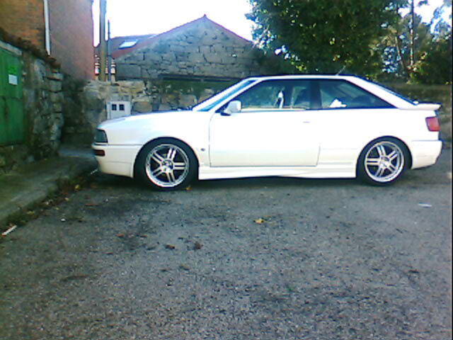

vallekano coupe Publicado 13 de Diciembre del 2006 Denunciar Publicado 13 de Diciembre del 2006 Buenas a todos espero que os guste.La preguntita es que las puertas no me cierran bien parece que se quedan abiertas como lo puedo solucionar?un saludo Responder

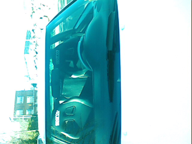

vallekano coupe Publicado 13 de Diciembre del 2006 Autor Denunciar Publicado 13 de Diciembre del 2006 Los asientos no se ven muy bien tengo que acer otra mejor Responder

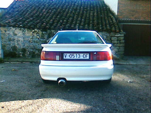

RomuloTDI Publicado 13 de Diciembre del 2006 Denunciar Publicado 13 de Diciembre del 2006 Mu chulo si señor, aunque si pones las fotos rectas mejor poque si no la torticulis va a ser grande, ah!! y si le quitas la matri casi mejor, no olvides que en el foro no solo entramos nosotros sino que entra mucha otra gente que ni siquiera esta registrada y nunca se sabe. S2 Responder
RomuloTDI Publicado 13 de Diciembre del 2006 Denunciar Publicado 13 de Diciembre del 2006 (editado) Ajusta las visagras, podrias especificar en parte te queda como abierta??? Editado 13 de Diciembre del 2006 por RomuloTDI Responder
audicabrio Publicado 13 de Diciembre del 2006 Denunciar Publicado 13 de Diciembre del 2006 muy chulo si señor, ese escape es de moto no, lo parece, es li unico que le cambiaria por lo demas esta chulisimo <_< <_< <_< :clap1: Responder

M_GORDON Publicado 13 de Diciembre del 2006 Denunciar Publicado 13 de Diciembre del 2006 prueba ha cerrar con la ventanilla bajada, si cierra bien, tienes que ajustar el mecanismo/guias de las ventanillas. PD: chulas llantas, y el escape esta OK, lo único los bajos M3 y los asientos Responder
