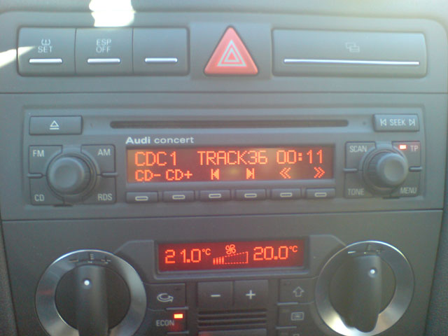

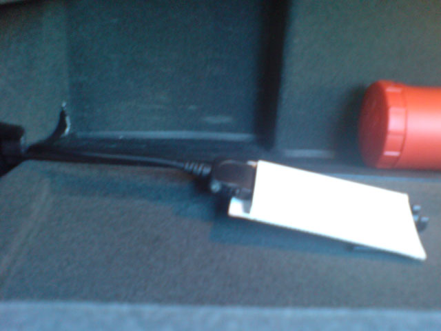

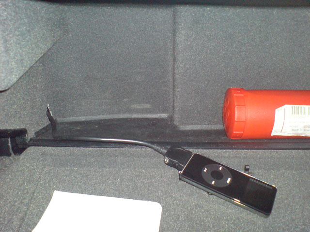

Itu Publicado 14 de Diciembre del 2006 Denunciar Publicado 14 de Diciembre del 2006 A peticion de Juanka En la primera foto, se ve como el cable sale por el interior de la guantera (en el conce te sacan la radio, te conectan el cable, te sacan el cable por la guantera y te vuelven a colocar la radio). En la segunda foto, la iPod protegida con la misma funda que viene con la iPod para asi protegerla de movimientos dentro de la propia guantera. En la tercera foto, la Concert II con la iPod conectada. Sobre el funcionamiento: Descargas la musica del PC a la iPod, utilizando el iTunes (la mia es de 2 GB que equivalen a 500 canciones mas o menos). Consejo para la descarga: organizar bien la iPod, es decir, crear varias listas para luego poder buscar las canciones desde la Concert de alguna forma logica. Enchufar la iPod al cable del coche. Automaticamente se sincroniza con el coche, no hay que hacer nada, en la pantalla de la iPod te sale el logo de Audi y la iPod la dejas en la guantera (el cable sirve de alimentacion electrica). Enciendes la Concert II, la iPod la encontraras seleccionando el boton CD. Realmente la Concert lo que piensa es que en vez de una iPod lo que tiene enchufado es un cambiador de CD's. Para reproducir la musica desde la Concert, es necesario tener la musica en la iPod mas o menos ordenada, porque en la Concert no te pone en la pantalla los nombres de las canciones, tan solo el numero del TRACK y el tiempo de reproduccion. Hay los siguientes controles: CD+/CD- : con estos botones cambias de tipo de orden de clasificacion de la musica. Si seleccionas el CD1 te las ordena por listas de reproduccion (es el que mas uso yo porque son las que puedes crear al descargar la musica a la iPod con el iTunes) el CD2, CD3 y CD4 te las ordena por artista, album o autor (no se si es este el orden exactamente). << / >> : con estos botones, segun el CD que tengas seleccionado, te cambia entre las listas de reproduccion, albumes, artistas o autores. |< / >| : con estos botones (igual que con el SEEK +/- o la rueda del SCAN/TP/TONE/MENU) te desplaza por las canciones de cada lista de reproduccion, album, autor... Al principio es un poco lio, pero si te organizas la musica con un buen criterio, te terminas arreglando. Hay una limitacion. Puesto que la Concert no puede reproducir en un mismo CD mas de 99 canciones, las listas de reproduccion que crees no pueden tener mas de 99 porque el resto simplemente las ignora. Listas de reproduccion creo que se pueden crear las que se quieran (yo aun no le he encontrado el limite). Una cosa que no se como funciona, es si le pones la reproduccion aleatoria, porque no tengo ni idea de que criterio emplea (yo creo que la radio se vuelve loca) porque da igual que le pongas el RANDOM para un solo disco o para todos los discos porque reproduce como le da la gana (o yo al menos, no he sido capaz de entender como lo hace...) Espero que te sirva de guia. Responder
Itu Publicado 14 de Diciembre del 2006 Denunciar Publicado 14 de Diciembre del 2006 La tercera foto... Responder
Juanka Publicado 14 de Diciembre del 2006 Autor Denunciar Publicado 14 de Diciembre del 2006 La tercera foto... Muchas gracias ito, me servira de ayuda Responder
