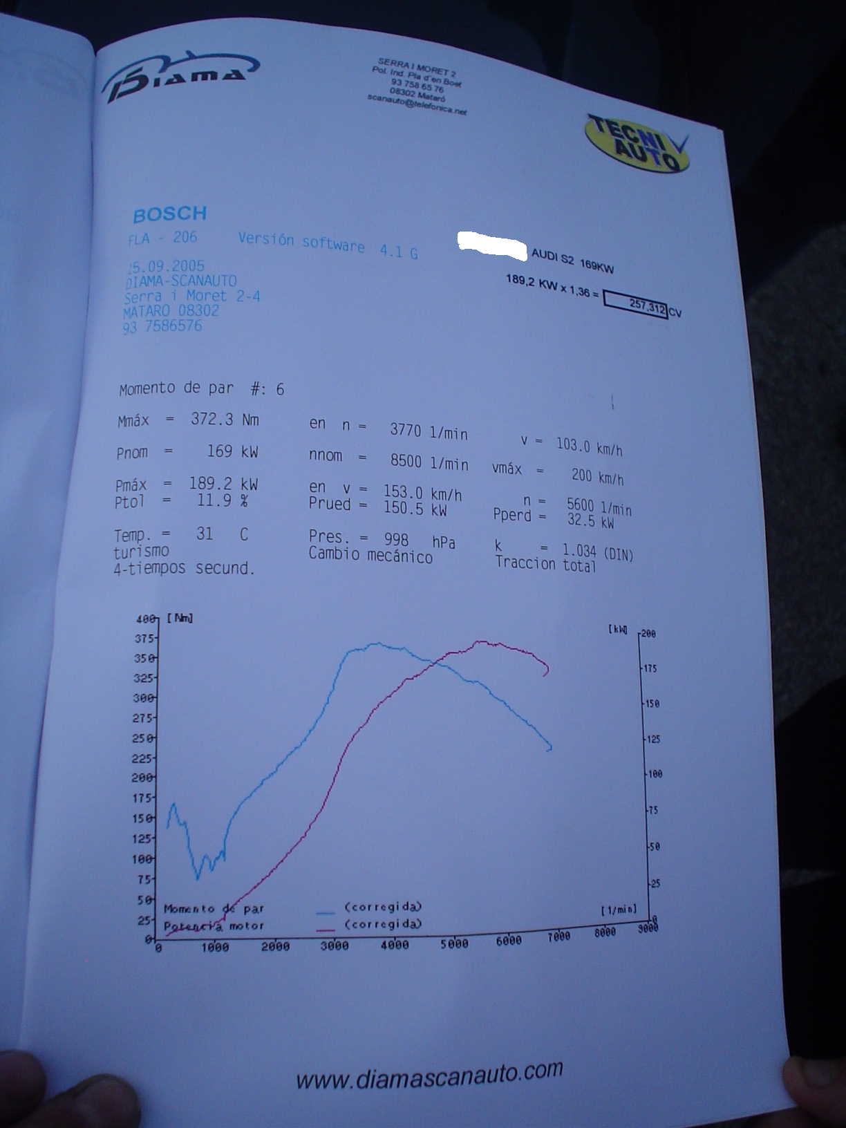

KiLiaN_S2_ABY Publicado 24 de Abril del 2007 Denunciar Publicado 24 de Abril del 2007 aí va la mia de mi S2 de serie,saludosss Responder

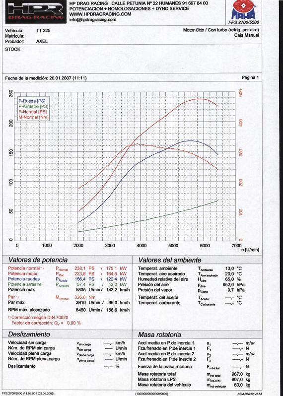

Sunset Publicado 25 de Abril del 2007 Denunciar Publicado 25 de Abril del 2007 TT 225 sin repro. Responder

J.D. Publicado 25 de Abril del 2007 Denunciar Publicado 25 de Abril del 2007 aí va la mia de mi S2 de serie,saludosss TT 225 sin repro. Una cosa: fijaos que, en ambos casos, os aparece la cifra de potencia en rueda y también la de potencia en motor. Ésta última es, para los coches con quattro, aproximadamente un 25% superior a la potencia en rueda, aunque no hay forma humana de saber la potencia real del motor sin desmontarlo y conectarlo directamente al dinamómetro; de todas formas, hay diferentes normas homologadas (SAE, DIN...) que se suelen usar para calcular "a ojo" la potencia motor con base a la potencia en rueda. Una forma "casera" de calcularla es: (considerando PR la potencia en rueda y PM la potencia en motor) -Para los coches con tracción integral: PM = (PR + 10) / 0,84 -Para los tracción trasera: PM = (PR + 10) / 0,88 -Para los tracción delantera: PM = (PR + 10) / 0,90 Estas diferencias se deben a que los que menos energía desperdician en la transmisión son los de tracción delantera; luego, los trasera, por la presencia del árbol de transmisión; y finalmente, los que más desperdician son los de tracción integral, por la existencia de dos diferenciales en lugar de uno, además del árbol de transmisión, y en ocasiones, como con el quattro, por la presencia de un diferencial central. Con estos cálculos, viendo la gráfica del 1.8T quattro, que expresa la potencia en rueda, la potencia real del motor debería ser (174,3 + 10) / 0,84 = 219,40 :clap1: Me parece mucho, pero es lo que sale... ¿alguien sabe si es correcto o no? Responder

J.D. Publicado 26 de Abril del 2007 Denunciar Publicado 26 de Abril del 2007 Se me había olvidado subiros el PDF que vi del 1.8T quattro de 163 CV... Y de paso, he encontrado otro. El del TT 1.8T quattro de 225, que lo que hace es confirmar lo que pensaba: es un motor que tiene 200,8 CV de potencia en rueda (ojo, el quattro; el FWD tendrá algo más). Pues bien, según los cálculos que vienen "funcionando" hasta ahora, ese motor tiene 200,8+10/0,84 = 250,95 CV, es decir, para un coche que se "vende" con 225 CV, está 7 CV por debajo de otro que se "vende" con 230, como es el S2. Los números cuadran, ¿no? Así que, según parece, potencia real del S2: 257 CV; del TT 225: 250. Es decir, ambos ganan entre 25 y 30 CV en la realidad, respecto a lo que se "vende". Lo que no me cuadra es que el 1.8T de 163 CV "teóricos" tenga una potencia mayor, incluso en rueda <_< . Me resultaría más creíble que tuviese unos 150 en rueda y unos 190 en motor... en fin. Seguimos buscando. Ahí va el link del TT 225 y del A4 1.8T quattro. Responder
