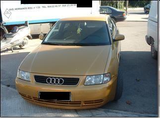

Joselj Publicado 15 de Diciembre del 2006 Denunciar Compartir Publicado 15 de Diciembre del 2006 (editado) Hola , buenas acabo de adquirir un A3 ´00, con motor APP, y me gustaria saber que cosilas se le pueden hacer para sacarle un buen rendimiento. Ya he visto algun post bastante bueno, pero si me lo contais por aqui no me volvere loco, imagino que ya se habra escrito sobre esto, pero nos os importara,no?. he visto algo sobre la N75, a ver que me contais. Muchas gracias. Editado 15 de Diciembre del 2006 por Joselj Responder Enlace al comentario Compartir en otros sitios web More sharing options...
