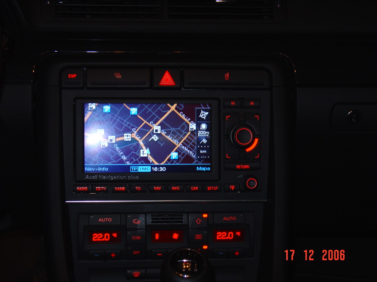

Hola compañeros, os presento a mi nuevo navegador, despues de algunos problemas que seguro que todos tenemos, vá de maravilla, y funciona muy bien.
Todo gracias a un compañero de este foro que él sabe quien es, al cual compré y luego me lo instaló, bueno la adptación del clima la híce yo, pero eso es lo más facil..... para hacerlo yo imaginaros jajajajja.
Una vez que ves como se hace no parece muy complicado siendo un poco manitas, y teniendo la herramienta adecuada.
La adaptación al clima, es facil, se hace una plantilla del hueco, dejando un poco más, para no pasarse, y luego se rebaja un poco, de todas formas hay por aquí unas fotos con medidas muy útiles, yo le corté con un cuter el plastico y el metal con una sierra.
Os recomiendo que compreis las lleves de extracción originales, las que os regalan los polacos con el cableado, mejor tirarlas, valen 13 euros en audi, y no tienen nada que ver.

Tiene una pinta estupenda, esto es como todo, hay que perderle el miedo. Si pones más fotos, que no pasen de 800x600, que luego los moderadores se mosquean :)
