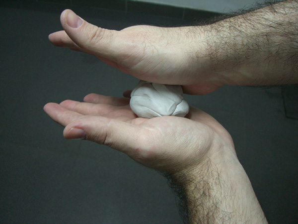

guanterarefrigerada Publicado 17 de Diciembre del 2006 Denunciar Publicado 17 de Diciembre del 2006 Si ves que durante la limpieza la clay se ha puesto demasiado sucia, se repite la operación de amasado, pelotita y chafado. Y sigues empleandola. Responder

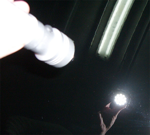

guanterarefrigerada Publicado 17 de Diciembre del 2006 Denunciar Publicado 17 de Diciembre del 2006 Una vez que está descontaminado con la clay bar (pasaselo incluso a los cristales y llantas del coche), si tienes la carroceria con swirls, este seria el momento ideal para eliminarlos, aprovechando que lo tienes descontaminado y limpio como una patena. Le pegamos un mordisco al bocadillo, descansamos.... y a por los arañazos del coche. Responder

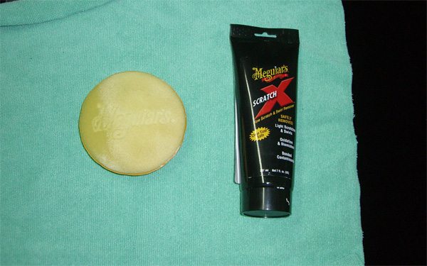

guanterarefrigerada Publicado 17 de Diciembre del 2006 Denunciar Publicado 17 de Diciembre del 2006 Para eliminar los arañazos y lo que hubiera podido estropear el cemento, usaremos este producto. El scratch-X Eliminará los swirls a mano. Responder

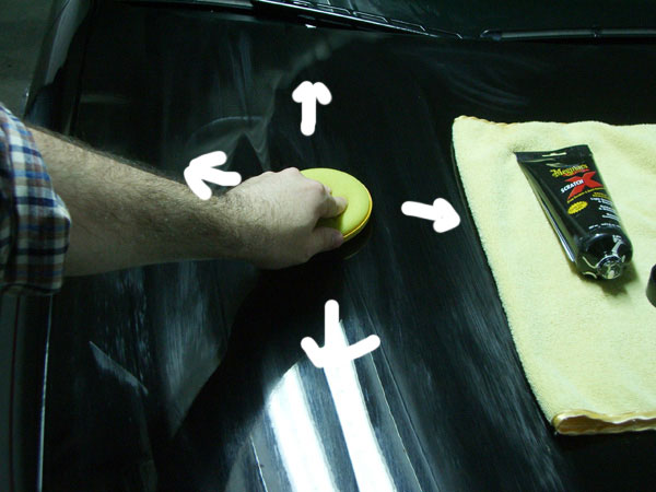

guanterarefrigerada Publicado 17 de Diciembre del 2006 Denunciar Publicado 17 de Diciembre del 2006 Este producto, no se aplica en circulos, como los pulimentos tradicionales, sino en linea. De arriba a abajo, y de izquierda a derecha, aplicando fuerza centímetro a centímetro del coche, sin prisa. Responder

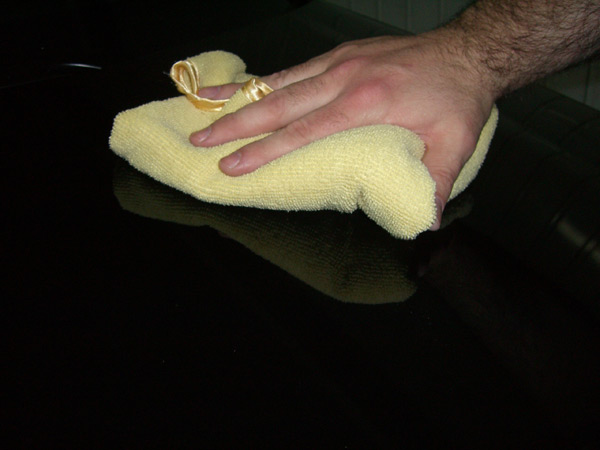

guanterarefrigerada Publicado 17 de Diciembre del 2006 Denunciar Publicado 17 de Diciembre del 2006 (editado) Se retira con una balleta de microfibra... Editado 17 de Diciembre del 2006 por guanterarefrigerada Responder

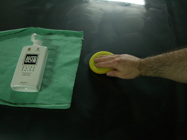

guanterarefrigerada Publicado 17 de Diciembre del 2006 Denunciar Publicado 17 de Diciembre del 2006 Y yo le daria un abrillantador fino, para que quede perfecto antes de sellarlo todo con cera. El mejor que conozco..... el deep shine. Responder
guanterarefrigerada Publicado 17 de Diciembre del 2006 Denunciar Publicado 17 de Diciembre del 2006 Se deja secar unos minutos.... y se retira. Responder

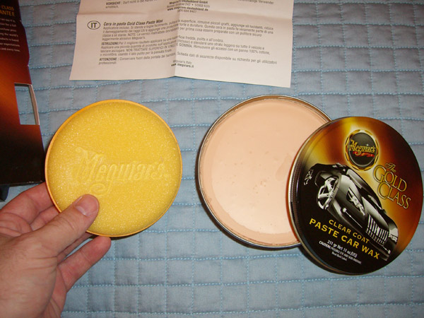

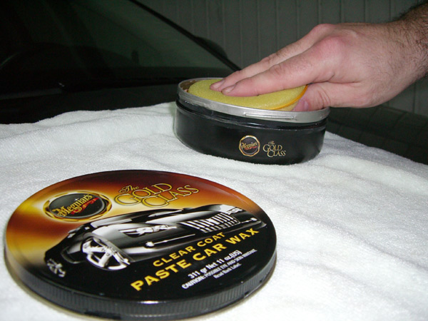

guanterarefrigerada Publicado 17 de Diciembre del 2006 Denunciar Publicado 17 de Diciembre del 2006 Tras ello, para proteger la pintura, le debes dar una cera. Con ello, añades una capa que mantiene el brillo del deep shine, evitas que se te pege la porqueria, y le añades cierta protección ante los swirls. Esta da mucho brillo y se aplica/retira con suma facilidad. Responder

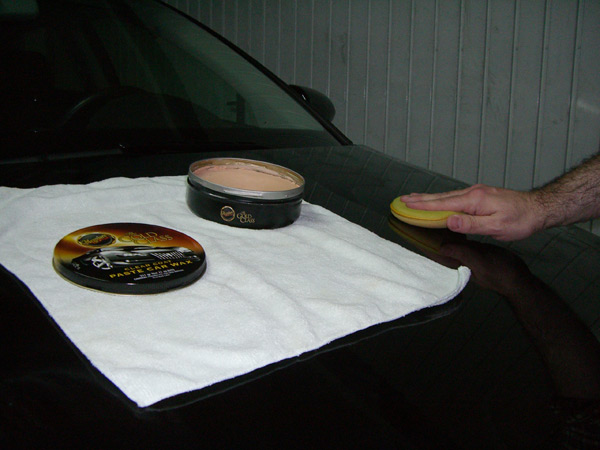

guanterarefrigerada Publicado 17 de Diciembre del 2006 Denunciar Publicado 17 de Diciembre del 2006 Se "moja" el aplicador en la cera de la tarrina, como cuando se maquilla una mujer, frota el aplicador sobre el tarro del maquillaje, ligeramente, no por cargarlo más vamos a obtener mejores resultados. Responder
guanterarefrigerada Publicado 17 de Diciembre del 2006 Denunciar Publicado 17 de Diciembre del 2006 y la aplicamos por todo el coche (excepto cristales) Responder
guanterarefrigerada Publicado 17 de Diciembre del 2006 Denunciar Publicado 17 de Diciembre del 2006 Dejamos secar unos minutos..... y retiramos con una balleta de microfibra. Responder

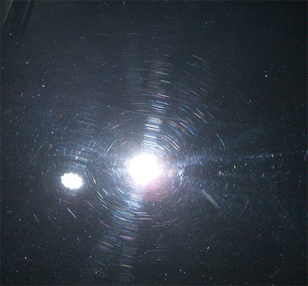

guanterarefrigerada Publicado 17 de Diciembre del 2006 Denunciar Publicado 17 de Diciembre del 2006 Este era el aspecto que presentaba el capót antes de la intervención. Responder

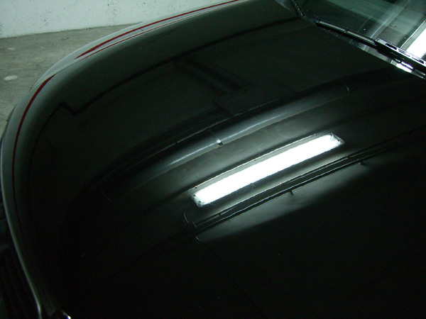

guanterarefrigerada Publicado 17 de Diciembre del 2006 Denunciar Publicado 17 de Diciembre del 2006 Este es el que presenta ahora. Responder
guanterarefrigerada Publicado 17 de Diciembre del 2006 Denunciar Publicado 17 de Diciembre del 2006 Asi está, y el dueño del coche, presente y ayudandome durante el proceso, contento del resultado final en su coche. Responder
