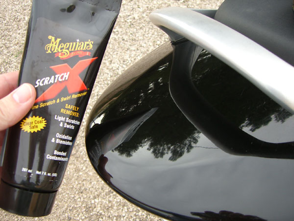

guanterarefrigerada Publicado 17 de Diciembre del 2006 Denunciar Publicado 17 de Diciembre del 2006 Un scratch-X, aprovechando para eliminar swirls, ya que lo tienes descontaminado. Responder

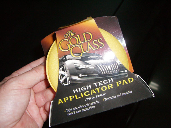

guanterarefrigerada Publicado 17 de Diciembre del 2006 Denunciar Publicado 17 de Diciembre del 2006 Un juego de aplicadores de productos (se pueden reusar tras lavarlos) ya que el scratch-X no los lleva a diferencia de la cera, que lleva uno. Responder

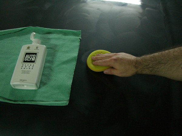

guanterarefrigerada Publicado 17 de Diciembre del 2006 Denunciar Publicado 17 de Diciembre del 2006 Un deep shine (opcional) Responder

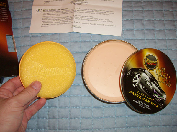

guanterarefrigerada Publicado 17 de Diciembre del 2006 Denunciar Publicado 17 de Diciembre del 2006 Una tarrina de cera. Esta seria la que yo elegiria (por brillo. Lleva su aplicador) Responder

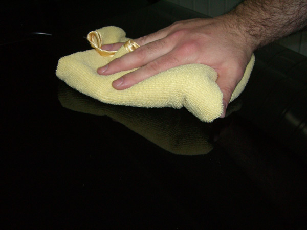

guanterarefrigerada Publicado 17 de Diciembre del 2006 Denunciar Publicado 17 de Diciembre del 2006 Y al menos, un par de balletas de microfibra. Es importante no comprar una balleta cualquiera, ya que las que se venden en algunas droguerias y tiendas de chinos, están fabricadas en Veteasaberdónde, cortadas con máquinas que aplican calor, y cuyos cantos están cortados asi, y al estar formadas por poliester y poliamida, al aplicarle calor, forman partes duras que podrian arañar el coche. Debes fijarte que sean de poliester y poliamida, pero que, además, tengan el canto cosido, no cortado con calor. Esta de la foto, añade un canto de protección. Responder
