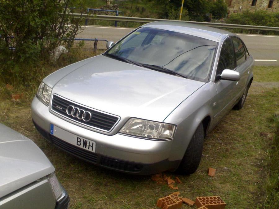

duende_80 Publicado 17 de Diciembre del 2006 Denunciar Publicado 17 de Diciembre del 2006 Pues aprovechando que nos han cambiado la defensa habia pensado en pintarla entera ya que he visto coches del mismo color y queda de lujo, el chapista me dijo que no me lo aconsejaba, pero visto en coches que vienen pintadas hasta abajo muy problematico no puede ser, me gustaria que me aconsejarais, hasta donde podria pintar para que no rozaba en los bordillos.... o cualquier cosa. Os pongo una foto para que sepais de que parte de la defensa se trata. Responder
mil_ocho_t Publicado 17 de Diciembre del 2006 Denunciar Publicado 17 de Diciembre del 2006 Yo le pinté los bajos y queda de lujo, tienes las fotos en este mismo subforo. si el chapista es bueno quedarán bien, antes hay que echarle imprimación en el plástico. Responder
moniato Publicado 17 de Diciembre del 2006 Denunciar Publicado 17 de Diciembre del 2006 Efectivamente,me uno a lo de que si el chapista,bueno mejor dicho,el pintor,es bueno,no hay problema. Yo pinté los bajos el año pasado y mi miedo era que se levantara la pintura,sobre todo al conducir cuando llueve y vas rápido,y coges un charco en la carretera,que suena como si fuese un lija. Y he pasado por muchos y está como el primer dia. Con respecto a lo de rozar en los bordillos.Si está pintado y rozas,se levantará la pintura,pero si no está pintado y rozas se te marcará en el paragolpes,con lo que lo suyo es no rozar. Chaito Responder

LordGreat Publicado 18 de Diciembre del 2006 Denunciar Publicado 18 de Diciembre del 2006 Como bien se ha dicho, echandole una buena imprimación para plásticos y respetando los tiempos de secado, no tienes mayor problema... es más, yo diría que la pintura se agarra tanto o más que a la chapa. Si lo pintan directamente sobre el plástico, a nada de contraste de temperatura que tengas o un rozón que le pegues, caerá a chachos. Responder
