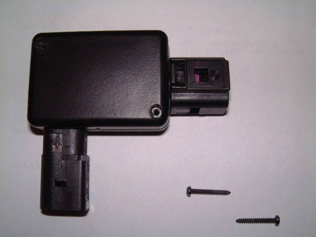

Tolo Publicado 20 de Diciembre del 2006 Denunciar Publicado 20 de Diciembre del 2006 ¿Un chip en la bomba de inyección? ¿Cuanto te costó? ¿Es algo parecido a esto? Responder
WeeDoM Publicado 21 de Diciembre del 2006 Denunciar Publicado 21 de Diciembre del 2006 casi algo muy similar pero casero seguro ke te acuerdas del potenciometro famoso es lo mismo ke eso. si saca mas cv pero no como los debe sacar un audi pierdes mucho confort Responder

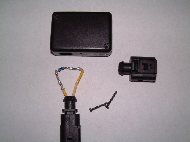

Tolo Publicado 21 de Diciembre del 2006 Denunciar Publicado 21 de Diciembre del 2006 Reprogramar si se puede, pero es más complicado. Hay que desoldar la ROM, soldar un zócalo e insertar una EPROM con la reprogramación. Solo hay que hacerlo una vez, después el chip lo cambia cualquiera. Respecto a lo del chip "magico" Sin comentarios Responder
SenecaTT Publicado 21 de Diciembre del 2006 Denunciar Publicado 21 de Diciembre del 2006 Reprogramar si se puede, pero es más complicado. Hay que desoldar la ROM, soldar un zócalo e insertar una EPROM con la reprogramación. Solo hay que hacerlo una vez, después el chip lo cambia cualquiera. Respecto a lo del chip "magico" Sin comentarios Los chips... Responder

WeeDoM Publicado 23 de Diciembre del 2006 Denunciar Publicado 23 de Diciembre del 2006 juas cuanta teoria jejejeje yo no es ke sea un lince en estos temas pero te voy a decir de lo ke yo me he enterado. el chip: Un aparatito que se intercala entre la bomba inyectora y el mazo de cables que va a ella. consiste en un puente entre dos cables de la bomba inyectora. dicho puente esta controlado por una resistencia. si la resistencia es variable (potenciometro), podremos ajustar por asi decirlo la potencia si la resistencia es fija, el chip da lo ke da 15, 20, 25, lo ke sea. en ambos casos la finalidad es modificar en mayor o menor medida el tiempo de inyeccion, consiguiendo un aumento de combustible en la mezcla. referentes a la presion del turbo... si que la modifica. la modifica xk al fin y al cabo lo ke hacemos es meter mayor cantidad de sustancia en el cilindro y dicha sustancia en mayor cantidad que la normal debe pasar por el turbo para salir, acelerandolo mas de lo normal obteniendo mayor presión. PERO la valvula de descarga sigue ahi como al principio limitando la presion a los valores estipulados de fabrica, asi que ... la presion se ve afectada pero tan levemente que no sera suficiente para notar mayor rendimiento. el chip basa su filosofia en: mayor cantidad de combustible y misma cantidad de oxigeno = combustion incompleta (humos) y mayor potencia. la tan aceptada repro: en esta parte estoy mas pez asi ke si me equivoco ruego lo digais y aprendemos. Ah, en lo de arriba tambien en la repro se toca todo el mapeado de inyeccion. por eso se consigue en conduccion relajada menor consumo y si decidimos pisarle galopan los cv y el combustible B) en una hay modificaciones importantes en cuestion de presiones y por eso creo ke se deben tocar los paramentros de la valvula de descarga del turbo y demas. corregidme si algo no es ASí ya que yo solo narro lo ke en su dia me comento un forero. Responder
javi rs2 Publicado 26 de Diciembre del 2006 Denunciar Publicado 26 de Diciembre del 2006 Reprogramar si se puede, pero es más complicado. Hay que desoldar la ROM, soldar un zócalo e insertar una EPROM con la reprogramación. Solo hay que hacerlo una vez, después el chip lo cambia cualquiera. Respecto a lo del chip "magico" Sin comentarios Que hace ese puente exactamente Tolo??? Que engañan con él?. Un saludo y feliz 2007 Responder
Tolo Publicado 26 de Diciembre del 2006 Denunciar Publicado 26 de Diciembre del 2006 Que hace ese puente exactamente Tolo??? Que engañan con él?. Un saludo y feliz 2007 No estoy seguro porque la documentación está en alemán pero creo entender que falsean el sensor de temperatua del combustible (en la bomba como dice Weedom), inyectando más cantidad. La documentación hace referencia a que provoca problemas en climas muy frios, gasta más y humea más (mezcla rica). Lo mejor del articulo es que dice que el aparatejo lo vendian por 350 € y que la resistencia vale 0'2 € como mucho y la caja 10 €... Responder
