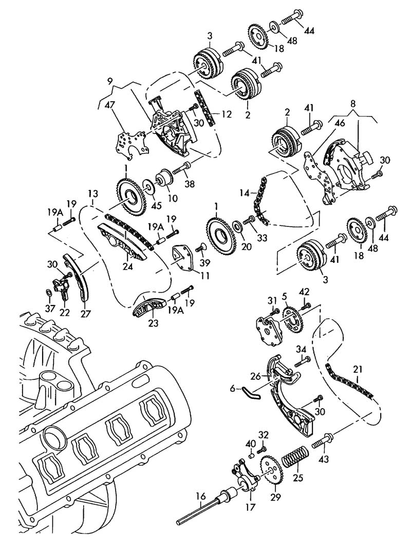

Maxima Publicado 20 de Diciembre del 2006 Denunciar Publicado 20 de Diciembre del 2006 (editado) Cadena... Tolo, gracias por la corrección en AUDI me comentaron que tanto el 3.0 como el 3.2 de gasolina llevaban correas y por lo que veo el 3.2 lleva cadena lo cual es mucho mejor. Podrías echar un vistazo en el motor 3.0 gasolina por si tambien lleva cadena? Te lo agradecería mucho. ASI Saludo Tolo, ahora que me fijo ese es el 3.2 o es un ocho cilindros, parece que la tapa de válvulas lleva 4 agujeros que multiplicado por 2 hacen ocho, no será el motor de 8cil y 4.2cc? ASI Saludos Editado 20 de Diciembre del 2006 por Maxima Responder
Tolo Publicado 20 de Diciembre del 2006 Denunciar Publicado 20 de Diciembre del 2006 Asi me gusta que os fijeis en lo detalles...jajaja Tienes razón, el dibujo es de un 8 cilindros. Pero la pagina en cuestión es para los 6 cilindros: el 2.4 y el 3.2. Dos páginas más "pallá" aparece el mismo croquis para el 4.2 8 cilindros. Como solo es un dibujo para situar las cadenas, lo mamones lo habrán copiado sin más... Otros con cadena (A6 4F 2006): Los diesel 6 cil:2.7 y 3.0 (hay una correa creo ¿para la bomba?). El 5.2 gasolina. Correa: 4 Cil 2.0 (Diesel y Gas.) y 6 Cil 3.0 Gasolina... Responder
