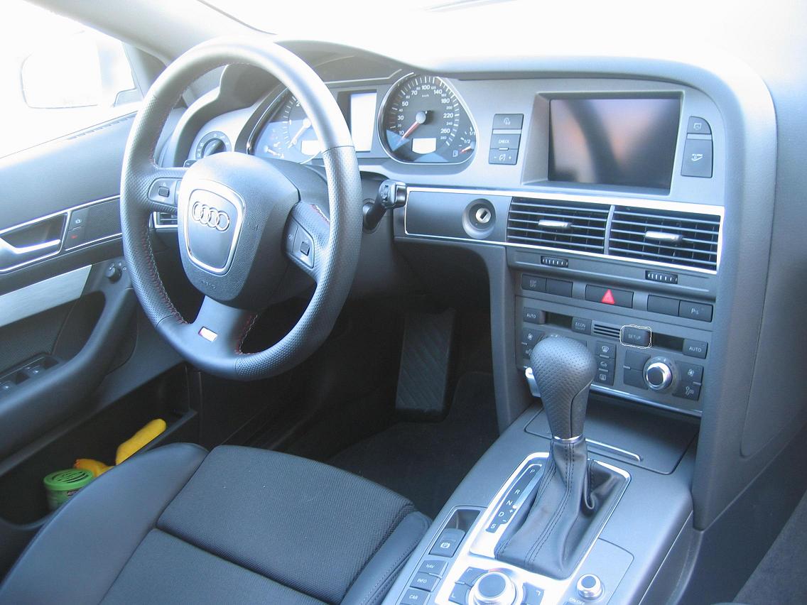

-Josito- Publicado 31 de Diciembre del 2006 Denunciar Publicado 31 de Diciembre del 2006 haber si va a ser solo en clima plus k es el k yo llevo,es una tecla al lado de ña temp.del copiloto se ve bastante bien a si k si no la ves a lomejor es k no la lleva como te reito el mio es el clima plus. Un saludo Responder
-Josito- Publicado 31 de Diciembre del 2006 Denunciar Publicado 31 de Diciembre del 2006 una foto haber si se ve. Responder
Pery Publicado 1 de Enero del 2007 Denunciar Publicado 1 de Enero del 2007 haber si va a ser solo en clima plus k es el k yo llevo,es una tecla al lado de ña temp.del copiloto se ve bastante bien a si k si no la ves a lomejor es k no la lleva como te reito el mio es el clima plus.Un saludo ¡¡¡Tú tienes una nave espacial!!! Según esta foto a mi me sobran la mitad de los botones, tu. Pero gracias por las molestias. Feliz año a toooossssss :claugh: Responder
