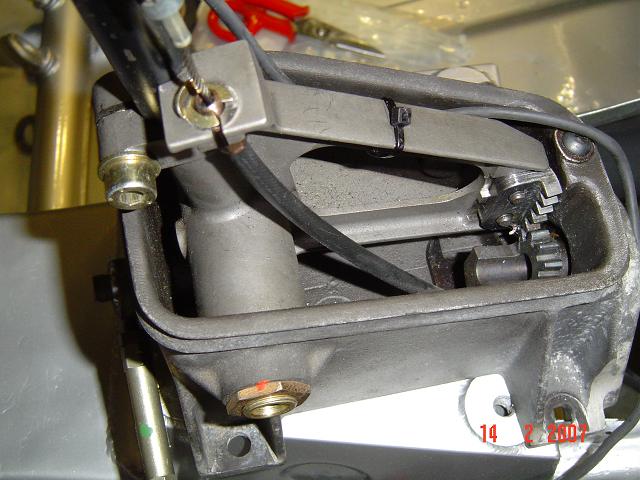

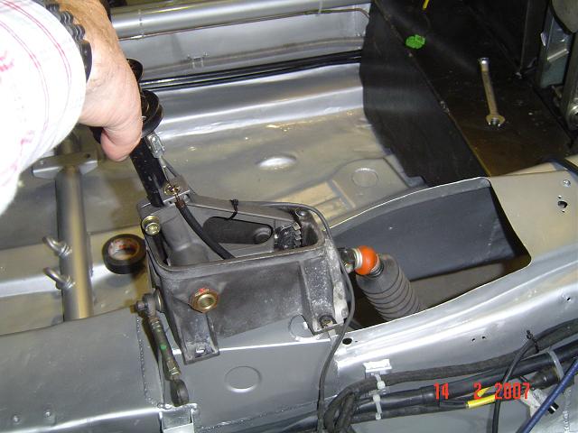

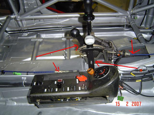

ILDEFONSO Publicado 15 de Febrero del 2007 Autor Denunciar Publicado 15 de Febrero del 2007 aqui tambien en mi mnao.. els elector de cambio... Responder

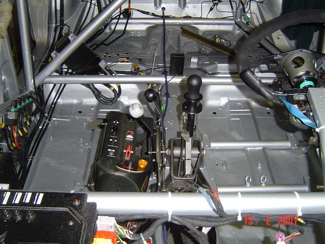

ILDEFONSO Publicado 15 de Febrero del 2007 Autor Denunciar Publicado 15 de Febrero del 2007 fiajos que maravilla.... de selcetro para el cambio secuencial de 6 velocidades.... Responder

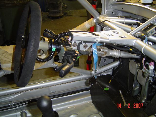

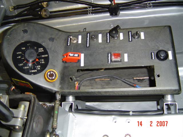

ILDEFONSO Publicado 15 de Febrero del 2007 Autor Denunciar Publicado 15 de Febrero del 2007 y aqui la consola de controllll a la mano del piloto.. y va el ajuste de las bombas de frenos.... el cortacorrientes, el contacto y el arranque entre otros Responder
ILDEFONSO Publicado 15 de Febrero del 2007 Autor Denunciar Publicado 15 de Febrero del 2007 y asi va quedando todo..... antes de ddar por colocado..se comprueba todo, yya con seguridad se aprietay se marca Responder

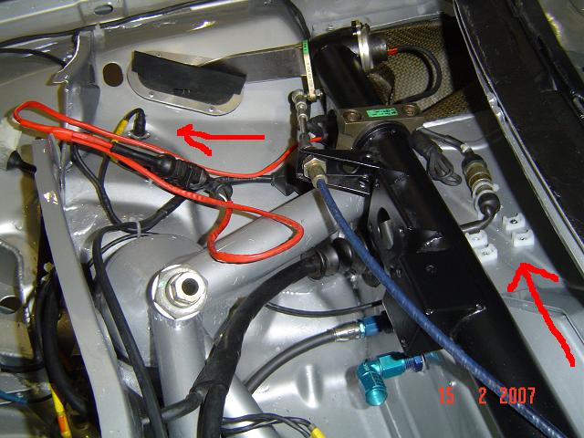

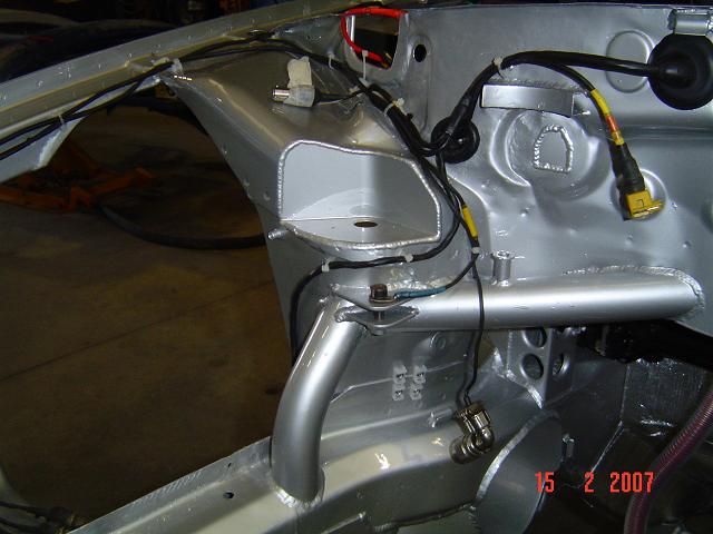

ILDEFONSO Publicado 15 de Febrero del 2007 Autor Denunciar Publicado 15 de Febrero del 2007 aqui tambien el hueco de motor con su instalacion preparada para recinir al motor Responder
ILDEFONSO Publicado 15 de Febrero del 2007 Autor Denunciar Publicado 15 de Febrero del 2007 logicamente con sus grapas y retnedores colocados y preparados para recibir el retso Responder

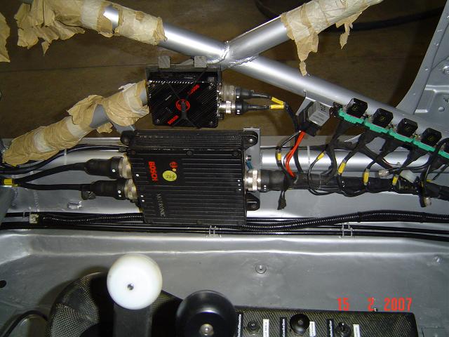

ILDEFONSO Publicado 15 de Febrero del 2007 Autor Denunciar Publicado 15 de Febrero del 2007 ta terminado de colocar... los modulos, cnetralita y demas Responder

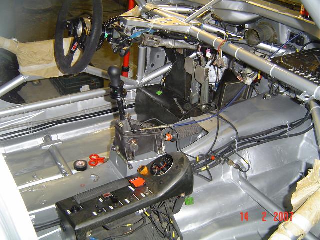

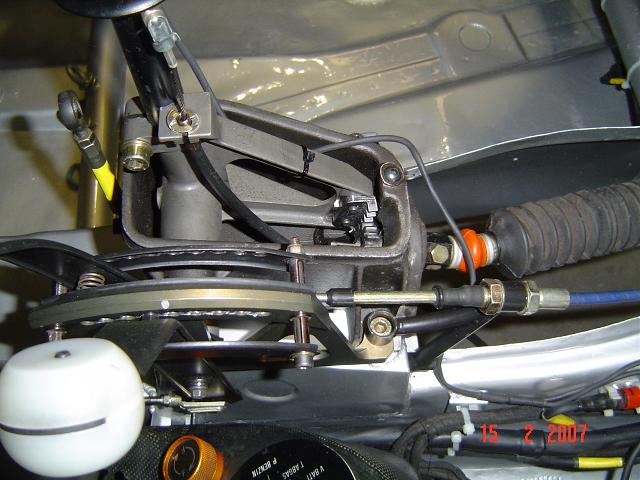

ILDEFONSO Publicado 15 de Febrero del 2007 Autor Denunciar Publicado 15 de Febrero del 2007 aqui ya la consola central.... el selectro del cambio terminado y el juego de palancas que accionan las barras estabilizadoras..... una opera la trasera y otra la delantera..como veis los cables con funda azul Responder
ILDEFONSO Publicado 15 de Febrero del 2007 Autor Denunciar Publicado 15 de Febrero del 2007 aqui otra vista del selector del cambio ya colocado y ajustado Responder

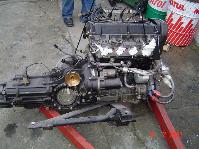

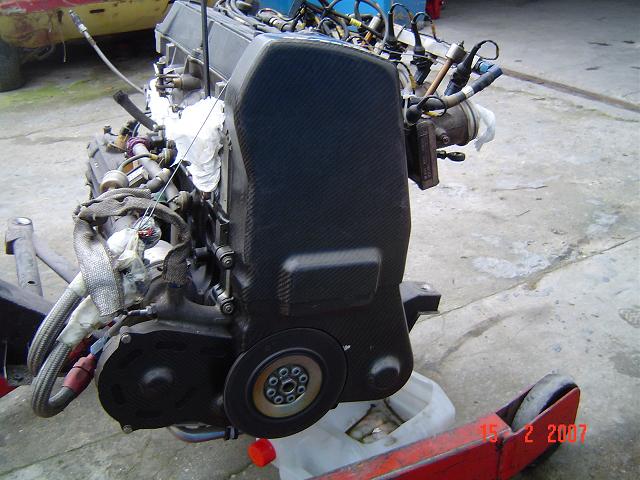

ILDEFONSO Publicado 15 de Febrero del 2007 Autor Denunciar Publicado 15 de Febrero del 2007 bueno y aqui tenemos ya el corazon de la unidad....... algo sucio pero en muy buenas condiciones.. Responder
ILDEFONSO Publicado 15 de Febrero del 2007 Autor Denunciar Publicado 15 de Febrero del 2007 primero se le va dar un buen limpiado y luego repasar..juntas toricas, manquitos.. y demas Responder
