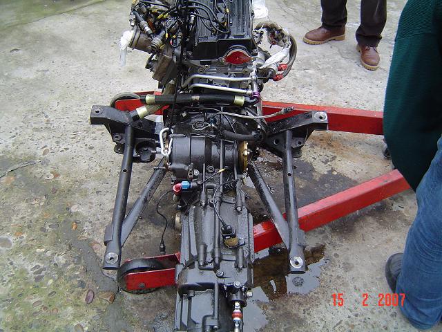

ILDEFONSO Publicado 15 de Febrero del 2007 Autor Denunciar Publicado 15 de Febrero del 2007 ya colocado en posicion de lavado... Responder

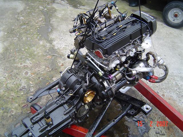

ILDEFONSO Publicado 15 de Febrero del 2007 Autor Denunciar Publicado 15 de Febrero del 2007 se le aplica el producto desengrasante,.... para que se remoje la suciedad Responder

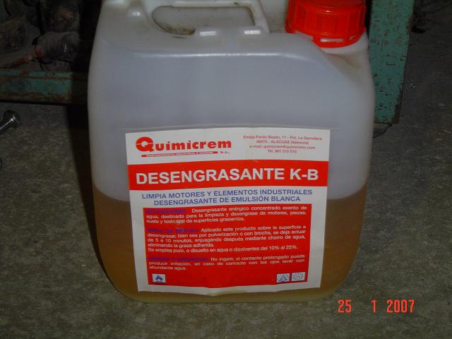

ILDEFONSO Publicado 15 de Febrero del 2007 Autor Denunciar Publicado 15 de Febrero del 2007 el producto es este, comprobado y muy fiable... no daña nada y desicrusta muy bien la suciedad Responder

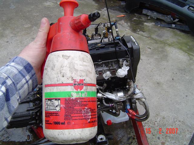

ILDEFONSO Publicado 15 de Febrero del 2007 Autor Denunciar Publicado 15 de Febrero del 2007 este que tengo en mi mano es el pulveroizador usado Responder

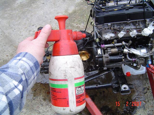

ILDEFONSO Publicado 15 de Febrero del 2007 Autor Denunciar Publicado 15 de Febrero del 2007 bueno aqui se ve mejor... se bombea en una palanquita superior...metes presion en el bote y cuando presionas sale pulverizado segun quieras Responder

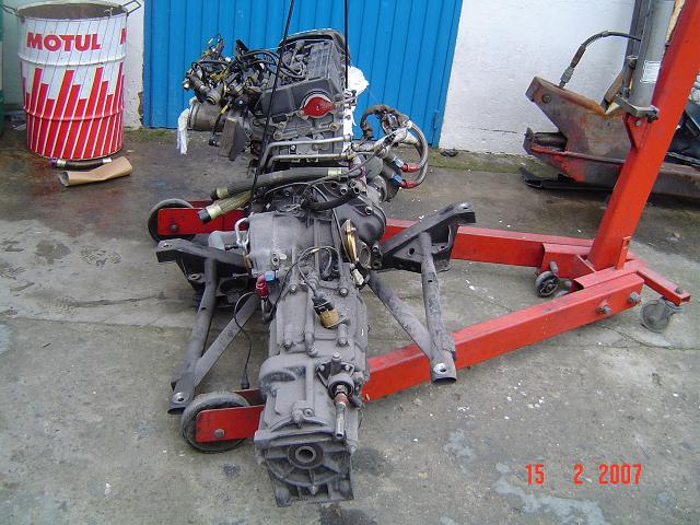

ILDEFONSO Publicado 15 de Febrero del 2007 Autor Denunciar Publicado 15 de Febrero del 2007 se impregna bien todo el motor...... para que reblandezca la grasa y suciedad Responder
ILDEFONSO Publicado 15 de Febrero del 2007 Autor Denunciar Publicado 15 de Febrero del 2007 bien repartido por todas las superficies..... Responder
ILDEFONSO Publicado 15 de Febrero del 2007 Autor Denunciar Publicado 15 de Febrero del 2007 luego al ratillo... ya con la pistola de agua a presion.... se le da una buena tunda... para limpiar todo Responder
ILDEFONSO Publicado 15 de Febrero del 2007 Autor Denunciar Publicado 15 de Febrero del 2007 logicamente antes de todo esto, habremos tapado todo lo que no nos interesa que se moje...se taponan los coelctores tahnto admision como escape....respiradero del embrague.... y alguna cosilla mas y se le da un buen lavado a presion... Responder
