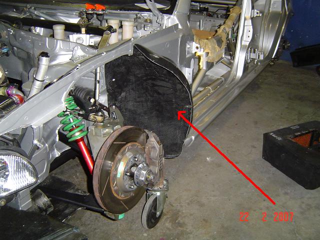

ILDEFONSO Publicado 23 de Febrero del 2007 Autor Denunciar Publicado 23 de Febrero del 2007 bueno despues de purgar los frenos y embrague.... y dejarlos listos,.. tambien se colocan los pasos de rueda nuevos de fibra de vidrrio....se fabrican sus cogidas con tuercas remachadas y se ajustan al maximo para evitar rozes inoportunos Responder
ILDEFONSO Publicado 23 de Febrero del 2007 Autor Denunciar Publicado 23 de Febrero del 2007 aqui probando con las ruedas... Responder
ILDEFONSO Publicado 23 de Febrero del 2007 Autor Denunciar Publicado 23 de Febrero del 2007 y el otro lado.. Responder

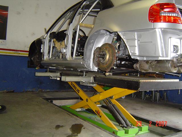

ILDEFONSO Publicado 23 de Febrero del 2007 Autor Denunciar Publicado 23 de Febrero del 2007 bueno ya movemos el vehiculo al elavdor.. para quirtar esa ruedas fabricadas para moverlo y colocar sus gatos o mozos de carrera..... Responder

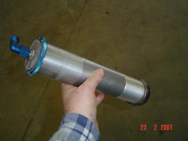

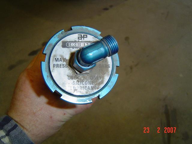

ILDEFONSO Publicado 23 de Febrero del 2007 Autor Denunciar Publicado 23 de Febrero del 2007 estos son los cilindros de aire.... que levantan el vehiculo en boxes o parques de trabajo.. lleva tres dos delanteros uno a cada lado yuno trasero Responder
ILDEFONSO Publicado 23 de Febrero del 2007 Autor Denunciar Publicado 23 de Febrero del 2007 aqui otra vista Responder

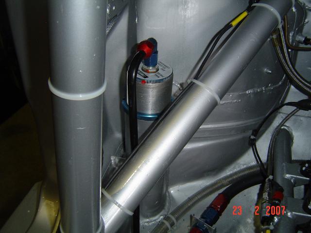

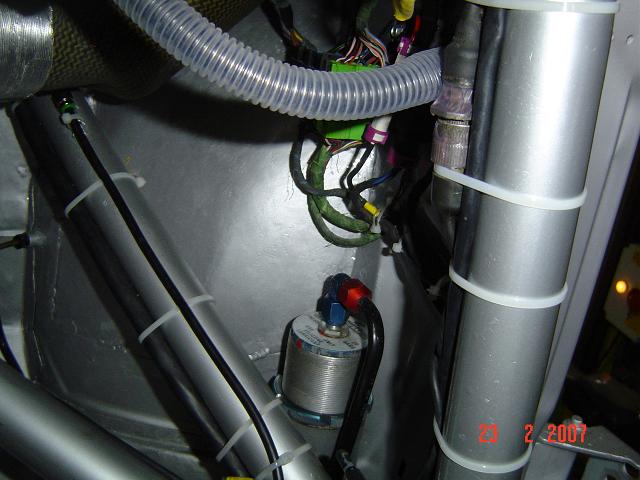

ILDEFONSO Publicado 23 de Febrero del 2007 Autor Denunciar Publicado 23 de Febrero del 2007 se limpian y se colocan... aqui el trasero... en el centro del maletero.. ya colocado Responder
ILDEFONSO Publicado 23 de Febrero del 2007 Autor Denunciar Publicado 23 de Febrero del 2007 el del lado izquierdo...... limpito y ajustado en altura Responder
ILDEFONSO Publicado 23 de Febrero del 2007 Autor Denunciar Publicado 23 de Febrero del 2007 y este el del lado derecho.. QUE ERA DONDE TENIA EL GOLPE.. Responder

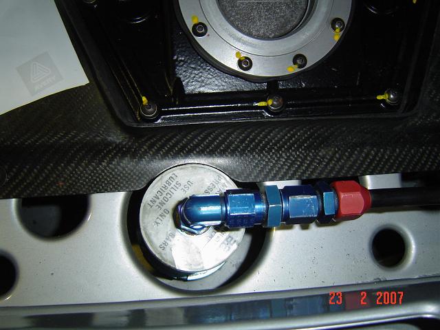

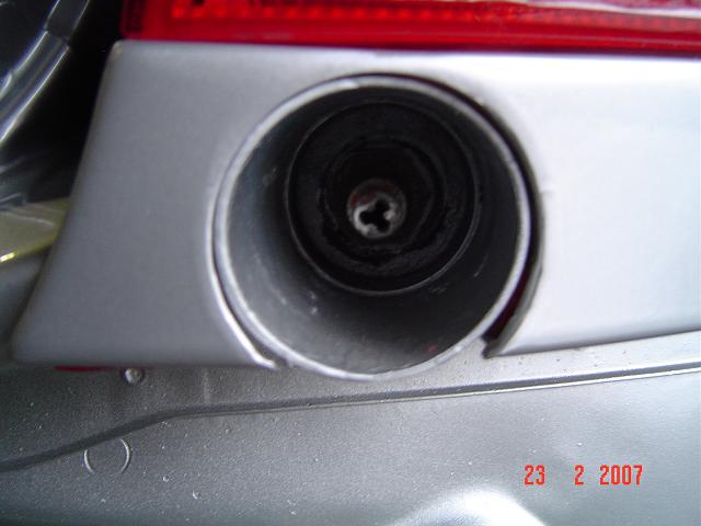

ILDEFONSO Publicado 23 de Febrero del 2007 Autor Denunciar Publicado 23 de Febrero del 2007 esta es la conexion... esta justo detras ...debajo del piloto trasero derecho.. por eso habia que adaptar. el piloto para la pistola con las botellas de aire.. Responder

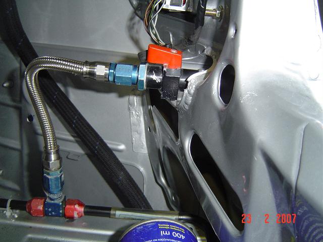

ILDEFONSO Publicado 23 de Febrero del 2007 Autor Denunciar Publicado 23 de Febrero del 2007 y aqui por denrto del maletero.. la llave de pado que acciona los gatos Responder
