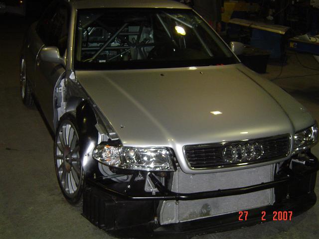

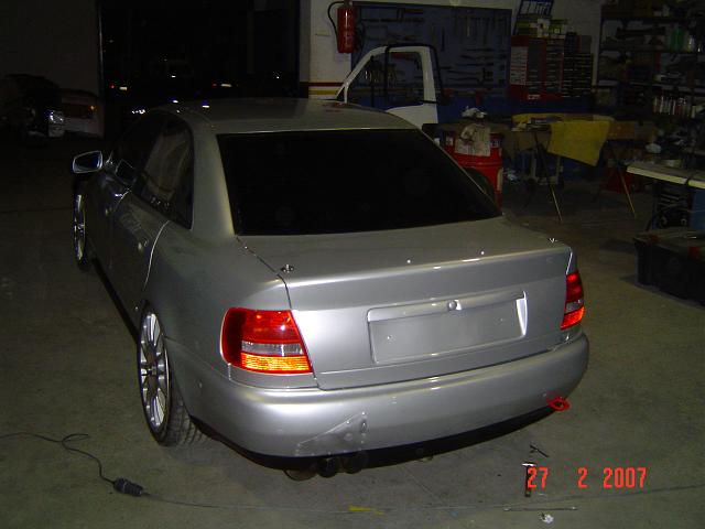

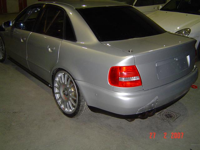

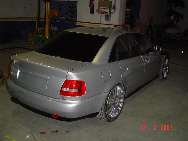

ILDEFONSO Publicado 28 de Febrero del 2007 Autor Denunciar Publicado 28 de Febrero del 2007 aqui ya el culito terminado ..jejje parece uno de serie... Responder
ILDEFONSO Publicado 28 de Febrero del 2007 Autor Denunciar Publicado 28 de Febrero del 2007 que formalito se ve... jejej pero menudo bicho.. esta Responder

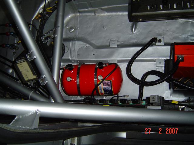

ILDEFONSO Publicado 28 de Febrero del 2007 Autor Denunciar Publicado 28 de Febrero del 2007 aqui ya el extintor con sus tberis conectado y las conexiones de el sistema electrico que lo activa Responder
ILDEFONSO Publicado 28 de Febrero del 2007 Autor Denunciar Publicado 28 de Febrero del 2007 que bonito se ve... con su paragolpes... ya ytodo montadito Responder

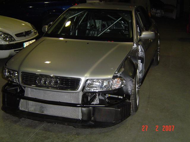

ILDEFONSO Publicado 28 de Febrero del 2007 Autor Denunciar Publicado 28 de Febrero del 2007 aqui el impresionante frontal.... Responder

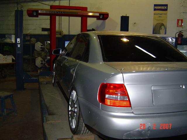

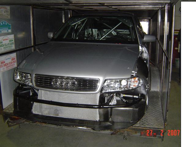

ILDEFONSO Publicado 28 de Febrero del 2007 Autor Denunciar Publicado 28 de Febrero del 2007 y otra... antes de meterloi en el remolque..que hemos buscado,para llevarlo a hacerle la alineacion de los ejes a otro taller amigo, que hoy dia 28 de fiesta en andalucia nos ha abierto solo para nosostros... hemos estado desde la ocho de la mañana hasta cerca de las tres.... de la tarde.. por eso lo dejamos para hacerlo en un dia cerrado al publico.... en fin ha quedadod e maravilla Responder
ILDEFONSO Publicado 28 de Febrero del 2007 Autor Denunciar Publicado 28 de Febrero del 2007 anoche lo metimos en el remolque..algo justo..jejeje y preparado para esta mañana llevarlo al otro taller Responder

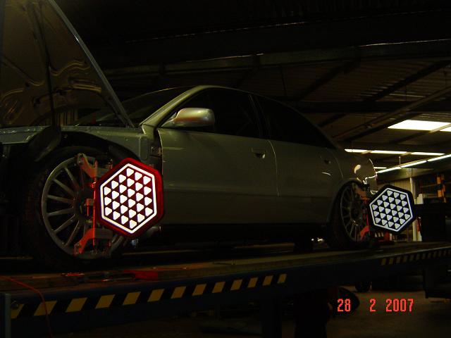

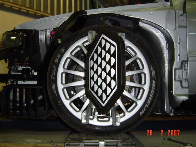

ILDEFONSO Publicado 28 de Febrero del 2007 Autor Denunciar Publicado 28 de Febrero del 2007 bueno aqui.. ya esta mañana muy temprano en el otro taller.. en el elvador y delante de la maquina, una de las mejores de la zona,..no soo por su calidad como maquina, si no por el mecanico que la maneja y su calibrado... Responder

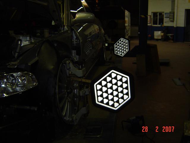

ILDEFONSO Publicado 28 de Febrero del 2007 Autor Denunciar Publicado 28 de Febrero del 2007 aqui ya colocandoiloe los captadores laser en las ruedas Responder
ILDEFONSO Publicado 28 de Febrero del 2007 Autor Denunciar Publicado 28 de Febrero del 2007 aqui se ven...ajustando con los laser actuando Responder

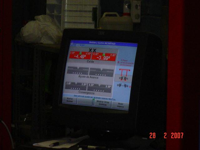

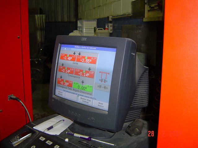

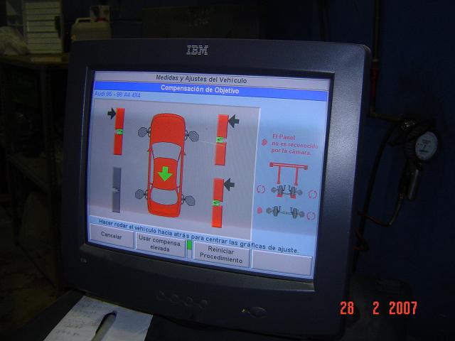

ILDEFONSO Publicado 28 de Febrero del 2007 Autor Denunciar Publicado 28 de Febrero del 2007 aqui el monitor ya detectando las medidas..... Responder
ILDEFONSO Publicado 28 de Febrero del 2007 Autor Denunciar Publicado 28 de Febrero del 2007 y aqui la medida que traia despues de montar a vista... Responder
ILDEFONSO Publicado 28 de Febrero del 2007 Autor Denunciar Publicado 28 de Febrero del 2007 aqui detalle del captador o sensor que se pone en cada rueda para hacer las mediciones Responder
ILDEFONSO Publicado 28 de Febrero del 2007 Autor Denunciar Publicado 28 de Febrero del 2007 primero se hizo convergencias en ambos ejes.... luego hicimos medicion de caida y ajuste de pivotacion. delante y ajuste de caida y avance trasero,... y poco a poco igualando y poniendo las calas que iba requerioendo Responder
