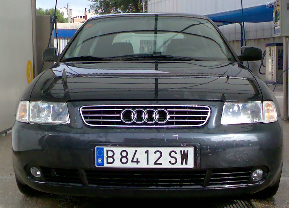

AvrO Publicado 19 de Diciembre del 2006 Denunciar Publicado 19 de Diciembre del 2006 puedes ponerle lo integrados como los llevo yo a mi me gustan y los llevo siempre puestos ya q al ir integrados no cantan e iluminan mu bien http://www.audisport-iberica.com/foro/inde...;hl=blue+vision asi es como kedan cuando estan encendidas, se ilumina todo el faro, yo es por las antinieblas por lo q no le meto las lucaes del restailin Responder
