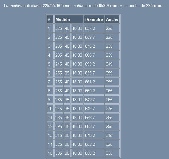

La pregunta tampoco es muy importante, ya que aunque sea equivalente, si no lo tiene en el carton, tienes que ir a una estacion de ITV a que te lo sellen de nuevo que son unos 50 €: da igual lo que digan entendidos ni ocho cuartos, pa saber si es equivalente haz los calculos de si son iguales o no, en caso de que no, solo pueden variar un maximo de un 2 por cien:
tu llevas 225/55/16 verdad 55 es el 55 x cien de la anchura: 55 x 225 /100 = 123.75
eso se multiplica x 2, xq hay goma arriba y abajo = 247.5y a eso hay que sumarle la llanta, que es 16 x 25.4 = 406.4 406.4+247.5 = 653.9mm
veamos 225/40/18 ----- 457.2 + 180 = 637.2mm
JADE propone 245/40/18 ---- 457.2 + 196 =653.2mm ( para esta medida la llanta deberia ser de 8.5" de ancho, que si no va a quedar horrible, y aun asi 8.5 me sigue pareciendo estrecha pa tanto neumatico
el 2x100 de tu llanta original seria 13.064mm seria la maxima variacion ---- de 640mm a 667mm
con lo cual como bien dice JADE la 225/40/18 no es equivalente y necesitarias homologacion
De todas maneras mira el carton de tu ITV xq aunke lleves 225/55/16 mi A6 lleva en el carton 205/55/16 si en el tuyo tambien, podrias montar las 225/40/18

Yo llevo montada 225/45/17, que NO esta en mi carton, pues en este pone 235/45/17 y he pasado la ITV sin ningun problema, puesto que son DIRECTAMENTE EQUIVALENTES.
Te paso la tabla de EQUIVALENCIAS DIRECTAS A TU NEUMATICO, que aparezcan o no en tu carton, son dierctamente equivalentes, y NO TIENES PROBLEMAS PARA PASAR ITV.
