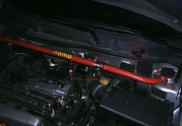

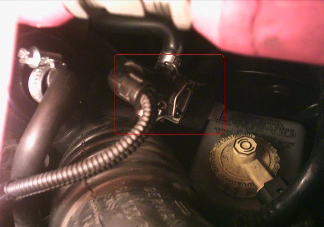

FLOG Publicado 25 de Febrero del 2007 Autor Denunciar Publicado 25 de Febrero del 2007 (editado) hola a todo, a mi me pasan estos sintomas desde hace unos meses y lo lleve a la audi, le han cambiado el caudalimetro, las bujias, filtros de gasolina y aire... total cerca de 800 euros y sigue haciendolo igual. haber si alguien da con lo que es y me puede echar una mano.aunque la n 75 no se lo que es haber si alguien me lo puede explicar, gracias La N75 es la válvula limitadora de sobrepresión del turbo. Se encuentra cerca de la DV. Te dejo un par de fotos para que te hagas una idea: Editado 25 de Febrero del 2007 por FLOG Responder

lupi Publicado 28 de Febrero del 2007 Denunciar Publicado 28 de Febrero del 2007 muchas gracias por las fotos, voy a cambiarla y ya os contare como me ha ido Responder
