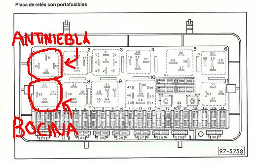

MarT2 Publicado 21 de Diciembre del 2006 Denunciar Compartir Publicado 21 de Diciembre del 2006 (editado) Buenas! Alguien que tenga un coupe me podría decir si el relé de los antiniebla y el de la bocina son diferentes? Sabeis la referencia del antiniebla? Me refiero a los relés que hay en la caja de fusibles, debajo del capó, en una esquina. Para ver si son diferentes solo hay que mirar la referencia. Son los dos de la izquiera, os pongo una foto para que os quede claro. Gracias! Editado 21 de Diciembre del 2006 por MarT2 Responder Enlace al comentario Compartir en otros sitios web More sharing options...
pit240 Publicado 22 de Diciembre del 2006 Denunciar Compartir Publicado 22 de Diciembre del 2006 en cuanto tenga mi carro q lo tngo en el taller te lo miro ok? es q el manual me lo dejé tb dentro del coxe. pit.salu2 Responder Enlace al comentario Compartir en otros sitios web More sharing options...
Simon Publicado 22 de Diciembre del 2006 Denunciar Compartir Publicado 22 de Diciembre del 2006 Son esos Salu2 Responder Enlace al comentario Compartir en otros sitios web More sharing options...
MarT2 Publicado 22 de Diciembre del 2006 Autor Denunciar Compartir Publicado 22 de Diciembre del 2006 Muchas gracias! Responder Enlace al comentario Compartir en otros sitios web More sharing options...

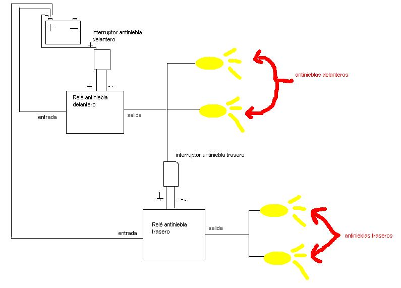

M_GORDON Publicado 26 de Diciembre del 2006 Denunciar Compartir Publicado 26 de Diciembre del 2006 (editado) ek esquema falla en una cosita, la salida del mando de atras puentea la señal del mando delantero sobre su relé (el delantero, claro) a ver si lo ves ahora mas claro Editado 26 de Diciembre del 2006 por M_GORDON Responder Enlace al comentario Compartir en otros sitios web More sharing options...
MarT2 Publicado 26 de Diciembre del 2006 Autor Denunciar Compartir Publicado 26 de Diciembre del 2006 Ok, ahora ya lo entiendo... Gracias! :crying_anim: Responder Enlace al comentario Compartir en otros sitios web More sharing options...
M_GORDON Publicado 26 de Diciembre del 2006 Denunciar Compartir Publicado 26 de Diciembre del 2006 Ok, ahora ya lo entiendo... Gracias! :crying_anim: me alegro Responder Enlace al comentario Compartir en otros sitios web More sharing options...
