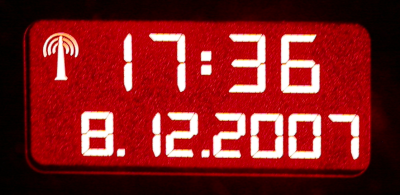

stoker Publicado 8 de Diciembre del 2007 Denunciar Publicado 8 de Diciembre del 2007 Ya tengo antenita!!! toda la tarde de ayer y esta noche en la calle y nada, voy hoy a lavar el coche en casa de la suegra y después de secarlo, abro la puerta y ahi estaba la antenita :ranting2: ella vive a las afueras en un punto elevado, no se si será eso pero concuerda con lo que me pasa con la estación metereologica, o la subo a la tercera planta o no pilla nada. Ahora solo deja cambiar la hora, los minutos y la fecha ya no parpadean cuando le das al botón. os dejo una una imagen de como queda. Saludos Responder
Mark Publicado 8 de Diciembre del 2007 Autor Denunciar Publicado 8 de Diciembre del 2007 Yo es algo que ya he dejado por imposible; hace meses que no veo la put* antenita. Creo que ni la última vez que fui a Madrid me apareció, cuando allí siempre cogía la señal, así que ya paso. Pues estoy igual que tu. Despues de aquel dia, no se volvio a saber de ella. Stoker, lo shay con suerte eh !!!!! Responder
