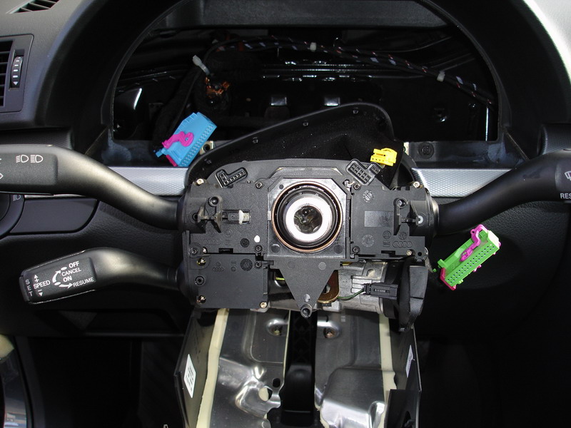

Para desmontarla, sacaremos las palanacas retirando los TORX pertinentes, y una vez fuera, sacaremos los 4 TORX que lleva en el medio, y el tornillo que lleva en la parte de debajo. Este tornillo esta camuflado tras el guarnecido de plastico inferior que no hemos sacado, pero si retirado.
Estiraremos suavemente hacia arriba, y meteremos la nueva.
A partir de aqui montaremos en orden inverso, es decir:
Nueva Smls,
Palancas
Nuevo Anillo del airbag
Conectaremos el nuvo conector al anillo
Y si queremos ya podemos poner el volante, y el nuevo airbag....

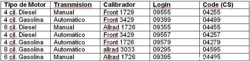

Para codificar el ABS, necesitamos un “Login” y un “Code” personalizado para esta dirección. El “Code” depende del tipo de calibrador (front/allrad), del tipo de motor (nº Cilindros/Combustible) y el tipo de transmisión (Auto/Manual) y a su vez el “Login” depende directamente del tipo de “Code” existiendo un “Login” especifico para cada “Code”.
ASI pues, sacaremos este code de la siguiente tabla, a paritr del valor que hemos apuntado anteriormente.
Editado por Mark
Una vez conocido el Code y el Login, arrancamos el motor del vehículo, e introduciremos el Login de la siguiente forma:
Dirección 3–ABS BRAKES -> [Login–11]
e introducimos el Login y damos a (Do It!)
Inmediatamente, continuando el motor arrancado recodificaremos:
Dirección 3-ABS BRAKES -> [Recode-07]
y tendremos que rellenar 2 campos, uno el Code o (Software Coding) –ya le tenemos- y otro el Número de Taller Shop o (WSC) que podemos usar el que teníamos antes o sino, el 06435.
Introducimos cada uno en su campo y hacemos “clic” en Do it !

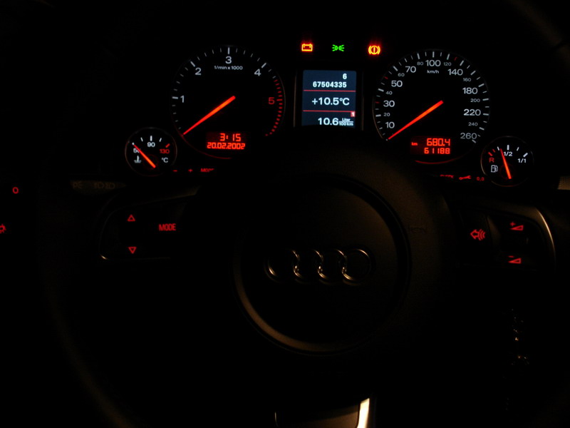

Una vez hecho esto desconectamos el VAG COM y nos vamos a dar una vuelta a la manzana para que desaparezcan todos los testigos.
Borrar todas las alertas que tengais, pues al haber estado desenbornada la bateria, esto genera cantidad de errores, ademas de, como bien sabeis, cada TEST de ABS ESP, deja un error en el log que tendremos que borrar.
Vereis que los testigos han desaparecido, quedando todo como estaba en un principio, pero ahora... con volante MF, que, visto de noche... es mucho mas chulo.. pues son mas lucecitas a aportar a nuestro interior.... :lol2:
Aqui damos pues por concluido el manual para montar el MF en nuestros coches y explicando las diferentes versiones que nos podemos econtarar. Espero que os sea de utilidad.

Tambien añadir, que, en caso de que hayais perdido y no hayais apuntado el SOFTCODE del ABS antes de desembornar la bateria... deciros que hay una formula para sacarlo:
Formula para descifrar nuestro Login:
Code= 041XY => Login= 096XY
Code= 042XY => Login= 095XY
Code= 043XY => Login= 094XY
Code= 044XY => Login= 093XY
Code= 045XY => Login= 092XY
* Ejemplos Prácticos:
Code= 04155 => Login= 09655
Code= 04266 => Login= 09566
Code= 04371 => Login= 09471
Code= 04472 => Login= 09372
Code= 04589 => Login= 09289
Saludos.
