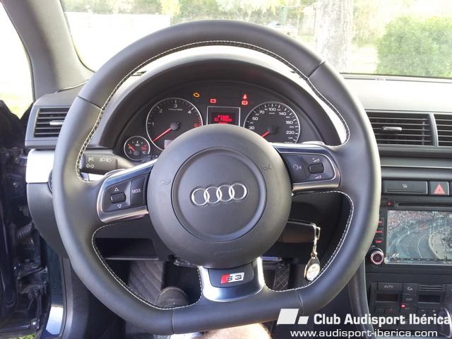

meatloaf Publicado 27 de Mayo del 2012 Denunciar Publicado 27 de Mayo del 2012 Yo también quería dar las gracias por este pedazo de brico-tutorial, sino me hubiera sido mucho más complicado, gracias a mark y a todos los foreros que han aportado con sus experiencias y dudas-soluciones :notworthy: ahí pongo una foto que la verdad que queda muy bien a la frago!! saludos a todos Responder
meatloaf Publicado 27 de Mayo del 2012 Denunciar Publicado 27 de Mayo del 2012 por cierto se me olvidaba preguntaros si sabeis si se puede conseguir la chapita donde pone S3 para cambiarla por una sline, he buscado en ebay veces y veces y nada, para este tipo de volante no hay manera, si alguien sabe algo se lo agradecería saludos Responder
