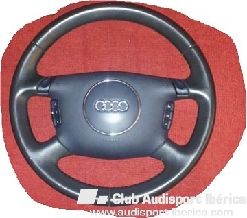

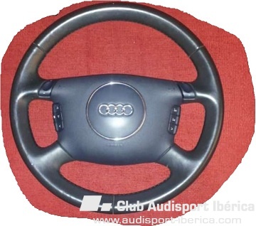

ARAS Publicado 15 de Octubre del 2013 Denunciar Publicado 15 de Octubre del 2013 Hola amigos, queria poner un volante multifuncion con levas de un audi a3 del 2005 en mi A4 B6 del 2003, que tengo que cambiar? tambien el anillo ademas de la smls como se si es de 6 pines o de 12 como seria el conector, no quiero sacarlo del conector por si me da error de airbag, se puede ver a simpre vista. este es el volante que quiero poner y este el que tengo puesto Responder
