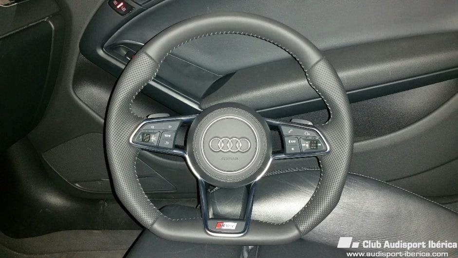

minimais82 Publicado 3 de Marzo del 2015 Denunciar Publicado 3 de Marzo del 2015 Hola buenas tengo mi A5 y tenia puesto el AIRBAG del tt S-line con multifuncion y levas y lo he cambiado por el modelo nuevo de volante del ttrs del 2015 el caso que no me va nada ni los mandos, levas, ni claxon ni nada valla tela voy a pedir el anillo del AIRBAG y la smls haber que médis muchas gracias Responder
Wannaky Publicado 3 de Marzo del 2015 Denunciar Publicado 3 de Marzo del 2015 Hola buenas tengo mi A5 y tenia puesto el AIRBAG del tt S-line con multifuncion y levas y lo he cambiado por el modelo nuevo de volante del ttrs del 2015 el caso que no me va nada ni los mandos, levas, ni claxon ni nada valla tela voy a pedir el anillo del AIRBAG y la smls haber que médis muchas graciasSi es compatible, quizás tengas que repinear los conectores para que funcione. Sds... Responder
minimais82 Publicado 3 de Marzo del 2015 Denunciar Publicado 3 de Marzo del 2015 Hola muchas gracias la verdad que estaba un poco asustado por que me a costado un pico y la gallina entera Ajajaja muchas gracias tengo el cable antiguo y el nuevo veía completo esperemos haber que pasa repito muchas gracias por contestar Responder
Wannaky Publicado 3 de Marzo del 2015 Denunciar Publicado 3 de Marzo del 2015 Hola muchas gracias la verdad que estaba un poco asustado por que me a costado un pico y la gallina entera Ajajaja muchas gracias tengo el cable antiguo y el nuevo veía completo esperemos haber que pasa repito muchas gracias por contestarBuenas compañero, creo que me he explicado mal, quería decir que, "en el caso de que sea compatible" quizás tendrás que repinear los conectores...Yo empezaría por buscar info del pineado de cada volante y ver si son compatibles. Sds... Responder
minimais82 Publicado 4 de Marzo del 2015 Denunciar Publicado 4 de Marzo del 2015 Buenas ya lo tengo montado haber que pasa voy al. Audi haber si me pueden pedir el anillo y la smls haber que pasa haber si así se puede modificar Responder
minimais82 Publicado 4 de Marzo del 2015 Denunciar Publicado 4 de Marzo del 2015 Ho Hola muchas gracias la verdad que estaba un poco asustado por que me a costado un pico y la gallina entera Ajajaja muchas gracias tengo el cable antiguo y el nuevo veía completo esperemos haber que pasa repito muchas gracias por contestarBuenas compañero, creo que me he explicado mal, quería decir que, "en el caso de que sea compatible" quizás tendrás que repinear los conectores...Yo empezaría por buscar info del pineado de cada volante y ver si son compatibles.Sds... hola compi he estado en la audi para pedir el esquema del cableado del volante origuinal que llevaba mi coche bueno no an sabido darmelo que raro a que si bueno lo unico que me an dicho que el mio es de 9 pins y el nuevo es de 11 pins bueno compatible tampoco saben decirme "una cosa las luces del volante se encienden " otra cosa el volante que tenia con su cableado origuinal del tt no me iva con el cable origuinal de fabrica, me funcionaba todo con el cable del volante que tenia el coche de fabrica bueno espero haber que pasa hos ire diciendo Responder
minimais82 Publicado 8 de Marzo del 2015 Denunciar Publicado 8 de Marzo del 2015 hola a todos el dia 16 tengo cita con el electro mecanico me dijo que no habria porblema en hacer eso bueno tengo ya ganas ya hos dire como va todo Responder
minimais82 Publicado 9 de Marzo del 2015 Denunciar Publicado 9 de Marzo del 2015 Hola muchas gracias la verdad que estaba un poco asustado por que me a costado un pico y la gallina entera Ajajaja muchas gracias tengo el cable antiguo y el nuevo veía completo esperemos haber que pasa repito muchas gracias por contestarBuenas compañero, creo que me he explicado mal, quería decir que, "en el caso de que sea compatible" quizás tendrás que repinear los conectores...Yo empezaría por buscar info del pineado de cada volante y ver si son compatibles. Sds... hola he estado escribiendote Responder
Wannaky Publicado 9 de Marzo del 2015 Denunciar Publicado 9 de Marzo del 2015 Hola muchas gracias la verdad que estaba un poco asustado por que me a costado un pico y la gallina entera Ajajaja muchas gracias tengo el cable antiguo y el nuevo veía completo esperemos haber que pasa repito muchas gracias por contestarBuenas compañero, creo que me he explicado mal, quería decir que, "en el caso de que sea compatible" quizás tendrás que repinear los conectores...Yo empezaría por buscar info del pineado de cada volante y ver si son compatibles. Sds... hola he estado escribiendote Buenas compañero, no he visto que habías escrito... Pues si el mecánico dice que no hay problema y que sabe como hacerlo, pues perfecto!!! ya pondrás fotos de como queda ese volante, tiene muy buena pinta. Sds... Responder
minimais82 Publicado 14 de Marzo del 2015 Denunciar Publicado 14 de Marzo del 2015 Hola muchas gracias la verdad que estaba un poco asustado por que me a costado un pico y la gallina entera Ajajaja muchas gracias tengo el cable antiguo y el nuevo veía completo esperemos haber que pasa repito muchas gracias por contestarBuenas compañero, creo que me he explicado mal, quería decir que, "en el caso de que sea compatible" quizás tendrás que repinear los conectores...Yo empezaría por buscar info del pineado de cada volante y ver si son compatibles. Sds... hola he estado escribiendote Buenas compañero, no he visto que habías escrito... Pues si el mecánico dice que no hay problema y que sabe como hacerlo, pues perfecto!!! ya pondrás fotos de como queda ese volante, tiene muy buena pinta. Sds... hola muchas gracias por contestarme si pasare fotos voy hacer unos bricos de cambio de frenos S5 completo y escapes origuinales audi sounds V8 Responder
Wannaky Publicado 14 de Marzo del 2015 Denunciar Publicado 14 de Marzo del 2015 Tengo ganas de ver como queda ese volante... tiene muy buena pinta!!! tienes una foto de la etiqueta donde pone la referencia del volante?!?!?! Ya pondrás unas fotillos de todo lo que les vas a montar... Sds... Responder
