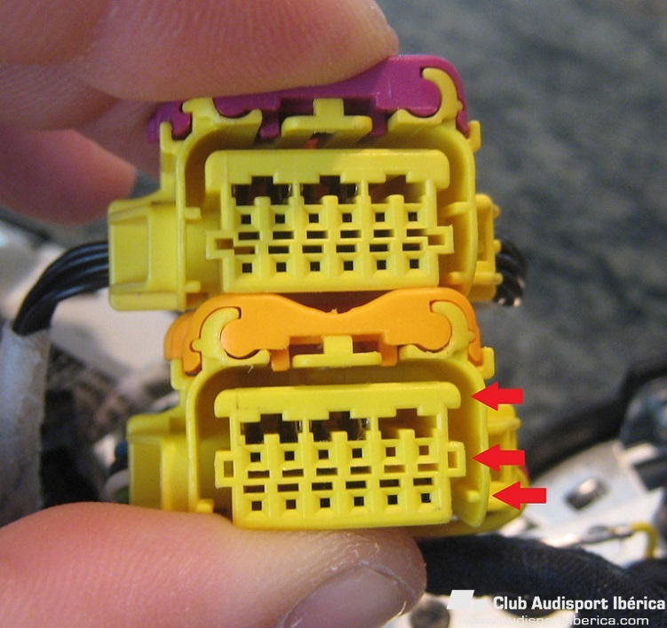

Peixet Publicado 27 de Mayo del 2015 Denunciar Publicado 27 de Mayo del 2015 No lo se, aún no me ha pasado la foto el que me lo monta. Pero él dice que un cableado de airbag de TT no encaja en un anillo de un B7... Mi volante lleva este conector, que no se parece al del brico, que lleva la pestaña rosa, yo la llevo naranja: Te paso una foto del conector que traía mi coche (lila) y el del volante del TT que compré (naranja). Cortando con un cutter algunas de las zonas (ahora no recuerdo lo que corté), el conector naranja me entraba en mi B7. Un saludo. Responder
